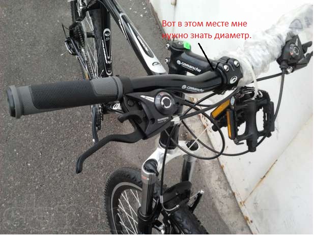

Друзья, нужна помощь. У кого Каманчи Тамогавк (или такой же руль), мне нужно узнать диаметр руля в районе соединения с выносом, там идет утолщение, вот оно и нужно. Хочу сделать хомут-крепление, но не помню диаметр. Не хочется прогадать с размером. Сам я не могу т.к. нахожусь далеко от дома и ещё не скоро буду дома, и попросить не кого.
Крепление руля очень критично в плане безопасности. Стоит ли колхозить?
Kostya564
Повідомлень:5
З нами з:20.3.13 10:23
Re: Чайниковские вопросы 2
Повідомлення Kostya564 » 20.3.13 12:57
:help Я делаю приспособу для крепления телефона, плеера на руле, вот для этого мне нужен диаметр руля в этом месте, чтоб знать какого диаметра хомут сделать, в самой конструкции велика ничего менять не собираюсь.

Если у тебя такой команч Зображення с вот таким выносом Зображення то 25,5 (меньший 23,5).

Вот такой у меня, только с дисковыми тормозами.

тут руль 31.8мм

Comanche TOMAHAWK FS red
Руль : Comanche MTB-AL-153TP Alloy, 28,6 !!!! mm, 640 mm
Так что бывает и так.
Потому какой там у тебя стоит. Никто не скажет.
