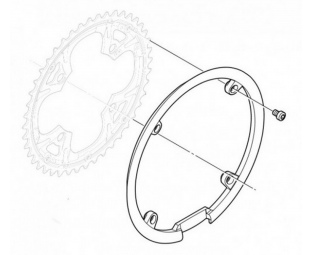

Для Trek 3700 есть защита цепи? Типа большой пластиковой шайбы по всей звездочке? Отдельно продается?

Дивлюсь и не бачу ніякого захиста від потрапляння одягу під ланцюг. Тому й питаю - чи є можливість придбати його окремо, для мого Trek 3700 ?

Вам нужно что-то вроде этого:
http://velosiped.com/tovary/maysternya/ ... 98250.html
Он не под все размеры передней звезды подходит - напишите какое количество зубьев на ваших шатунах...
Бесплатно - прищепка на штанину. Дома она обычно уже есть.
За копейки - в магазине "Всё для шитья" покупается полметра (меньше не продают) "липучки", отрезается кусок на один оборот вокруг лодыжки, половинки сцепляются со смещением на половину длины и этим ремешком стягивается штанина.
В том же магазине можно купить световозвращающую ленту и пришить на липучку - повысится заметность Вас ночью.
В веломагазинах есть и готовые ремешки уже с пришитой отражающей лентой.
Защитный диск на звезду улучшает ситуацию, но 100% защиты брюк не обеспечивает - иногда штанина попадает под цепь и с таким диском. ИMXО, ремешок на штанину работает лучше.
Спсибо!
У меня 42 зуба на внешней передней звездочке.

Должен подойти. Приезжайте - механик померяет на месте - чтоб не ошибиться.

И эта штука и подножка и всякие защиты цепи бесусловно полезны. Без них велосипед слишком лёгкий и на нём легко разогнаться и убиться к чёртовой бабушке. Чем больше всяких полезных штук навесишь - тем медленнее, а значит и безопаснее будет езда. Всё остальные их функции глубоко второстепенны.
Спасибо за содерждательнй ответ по сути! Именно такого ответа я и жду на уважаемом форуме!
Да что ж так туго-то с чувством юмора? Ну правда по первому времени не нужно ничего кроме шлема, насоса, запаски и бутылки воды. Надобность всего остального лично для себя поймёшь сам в процессе.
