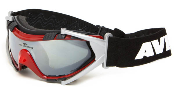

Подскажите пожалуйста
очки: AVK Stella red - на сайтах они порядка 350 грн, практичны ли они, удобно ли в них, стоят ли оно таких денег ?? может есть какая альтернатива ?
маска Barbieri - на сайтах такая 70 грн, удобно ли в ней ездить ?? на сколько она практичная ?? может есть какие альтернативы
буду признателен за любые комментарии
маска Barbieri
AVK Stella red
