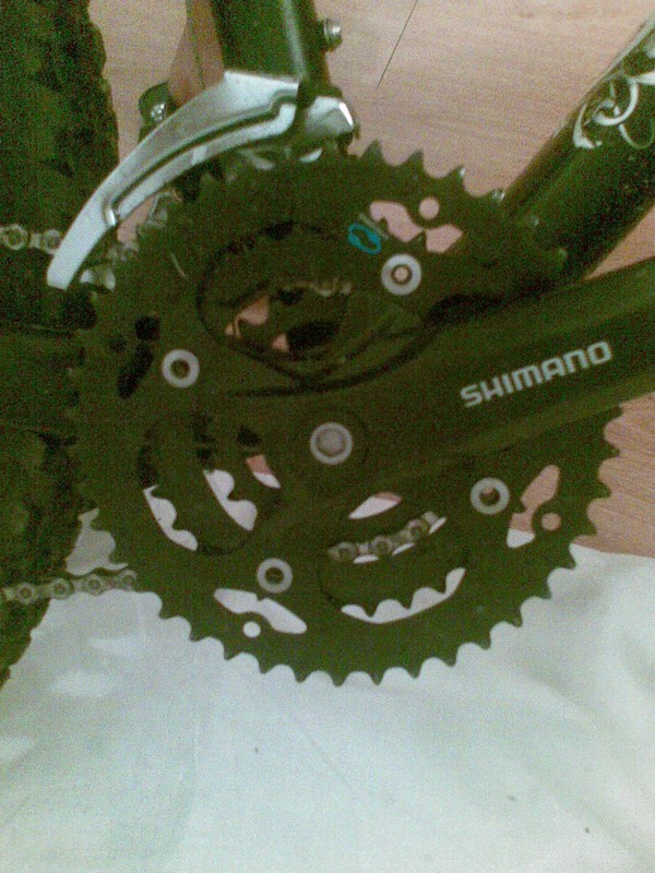

как мне безопаснее всего снять 3ю звезду? просто шестигранниками открутить и все? или там еще что-то хитрое есть? и обязательно рокринг ставить?
