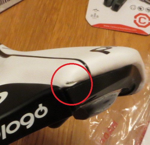

привет, камрады!
приехало с чайника седло с таким дефектом:
может изначально так было, может при транспортировке покоцалось, коробка довольно сильно помятая была ((
эта трещинка наверняка же расползаться будет?
можно как-то аккуратно, надежно и бюджетно это заклеить или заморачиваться с обменом?

Повідомлення RealIce » 22.11.14 17:18
Однозначно сделать хорошее фото и отправить претензию чайнику
Далее делать что они скажут
Часто они просто повторно высылают товар не требуя обратной отправки.
