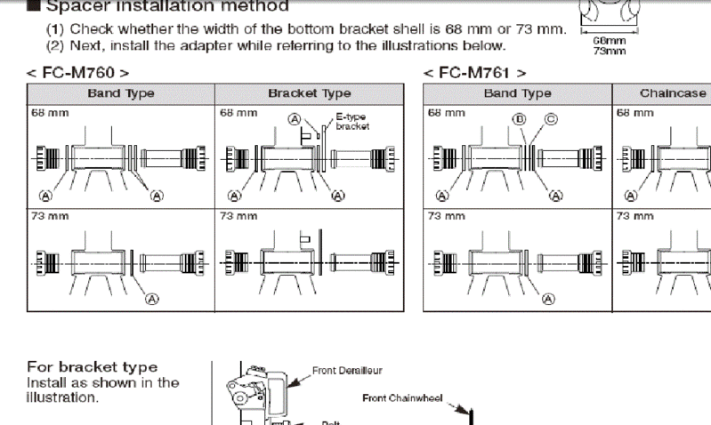

у меня: 8-риковая кассета. 8-риковая цепь, передни переклок Зображення
и манетка срам 5.
по идее все совместимо и все должн оработать. на самом деле дала обстоят так:
настроил по мануалу. 2-4 трет (2-5 начинает) 3-8 работает. либо 2-2 работает а 3-8 трет.
крутил вертел, ничего не получается. Съездил к лучшему механику в нашем городе (мнение не мое а большинства 14 лет стажа у него.) так вот .. .покрутил он покрутил .. и грит ничего не могу поделать. ничего не знаю. не настраивается. переклок родной от рамы FELT virtue.
что делать как боротся? что пробовать? можно ли поменять расположение переклока?(он двигается как-то или фиксируется? в едином положении ? ) у мя разные зазоры от одного края к звездам .. и от второго к звездам. могу сфотать что надо.

Re: Чайниковские вопросы
Повідомлення shapirus » 27.2.10 20:40
черт его знает. чейнлайн может неподходящий?
а вообще я бы лично не заморачивался и ориентировался по работе 3-8. большие звезды сзади при второй спереди и так в принципе не стоит включать, так что звук затирания будет как раз служить напоминанием, что пора бы уже первую спереди втыкать.
Повідомлення F.O.X. » 27.2.10 20:43
система какая? что-то мне предполагается, что дело в длине оси каретки ;)
qwedor
Повідомлень:368
З нами з:26.11.08 10:29
Звідки:Винница
Повідомлення qwedor » 27.2.10 20:57
там каретка прижимает сие чудо. система SLX. так можно ли регулировать положение переклка на раме, или он намертво только в одном положении фиксируется?
Повідомлення F.O.X. » 27.2.10 21:04
нельзя, спейсер под перекидкой или над?
Повідомлення qwedor » 27.2.10 21:09
спейсер это что? )) тяга верхняя..
F.O.X.
Повідомлень:4004
Skype:constfox
Звідки:Киев. Др. Народов
Повідомлення F.O.X. » 27.2.10 21:10
это проставочное колечко на каретке
Повідомлення qwedor » 27.2.10 21:15
вообще без проставочных колец - механик сказал 73 каретка и + перекидка - ненадо
Повідомлення F.O.X. » 27.2.10 21:26
он прав по своему, тогда меняй перекидку :)
иначе нормально работать не будет - 73+2,5 мм - вот у тебя линии цепи и нету.

Повідомлення qwedor » 27.2.10 21:28
а почему не будет? почему нет? как ж в стоке продавалось?
Повідомлення F.O.X. » 27.2.10 21:37
посчитай - 68 + 2*2,5 (кареточный узел и 2 спейсера) = 73
73+2.5 (тоже самое и перекидка) - 75,2
VIRTUE 1? в стоке явно видно переднюю перекидку с верхним хомутом.

Повідомлення qwedor » 27.2.10 21:49
дык нет прокладок... он так в стоке продавался без спейсеров .. и с этим переклоком. и не думаю что все не работало.
Повідомлення Модератор8 » 27.2.10 22:21
Почему "2*2,5"? Шимановские каретки рассчитаны на установку с 3 спейсерами при кареточной трубе 68мм и с 1 - при трубе 73мм (если используется перекидка с креплением на каретку, то везде "минус одно" кольцо справа). Но при любой из этих комбинаций в итоге линия цепи у 660-х шатунов будет 50мм.
Повідомлення qwedor » 27.2.10 22:57
саме так... так что что все правильно у мя. вопрос то почему не работает?
