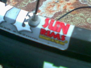

все делается с бортировкми. покрышки - обыкновенные(хз какой у них там корд). это не первый обод в моей жизни, но первый такой "упертый". вчера дважды "одевал" колесо - дважды - прожевал камеру. "№;%:?* какой-то просто....

ну думаю вариантов тут нет, мучайся.
А вот то что зажевало так просто накачай камеру чтоб она форму держала и не подлазила.
Походу просто обод высокий. Хоть модель озвучь может другие его узеры чтото скажут.

спасибо, обнадежил (()))
модель писал уже: "black eye" производитель sun rise
Ты видимо хотел сказать SunRingle

Повідомлення NINULOP » 28.9.08 12:52
если до конца быть точным, то Sun Rims )))) туплю (()))

Повідомлення Модератор8 » 28.9.08 17:18
Да? Ну надо написать им письмо, что бренд по другому называются
http://www.sun-ringle.com/

в прошлом году прикупил на земеле и там же собрал себе заднее колесо на данном ободе("black eye" sun rise), с тех пор забыл что значит быстро снять\одеть покрышку (((( каждый прокол обходится кучей нервов и физических усилий. снимать покрышку уже приловчился, но вот одеть - проблема. может кто знает, что за ерунда такая с ободом? они все такие или мне попался такой один упрямый? (())))))
Пы.Сы. дело не в покрышке. Ни одна не одевается и не снимается без значительных усилий.
Твоя проблема описана здесь. Помочь - если ты говоришь, что проблема проявляется с любыми покрышками - можно лишь заменой обода. По-видимому, диаметр твоего обода находится в максимальном допуске...

2 Hellrider - громадное человеческое СПАСИБО!!!! )))))

2 NINULOP
можеш в гуглі ввести sun rims і перше куди воно запропонує тебе переслать це http://www.sun-ringle.com" onclick="window.open(this.href);return false; . Sun Rims - це торгова марка якою цей виробник називає свої ободи - там і 20" БМХ ободи і 26" такі як у тебе і т.д. Що найсмішніше що на сайті словосполучення "Сан Рімз" ніде не зустрінеш... :)
а от що у тебе за модель - то це вже ти там на ободі можеш подивитись.

2 NINULOP
Я говорю про фирму производителя. А Sun Rims - это линейка ободов в ее продукции, среди которой еще колеса, втулки, педали и др. Кстати, некоторые колеса собранные тех же ободах имели совсем другой стикер. Условно говоря можно считать, что Sun Rims - это сокращение от Sun Ringle Rims.
