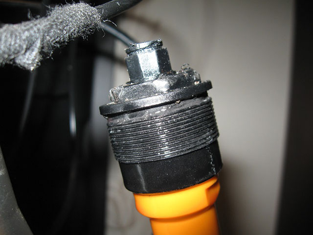

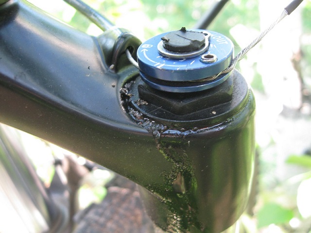

Возвращаясь к вилке.
Таки сопливит. Сегодняшнее, свежее.
Сопливит из-под гайки демпфера. Че делать? Снимать демпфер и менять сальник на нем?
И со снятой крутилкой локаута и сальником под ней
Если таки из-под "гайки", то можно открутив ее, немного вытащить демпфер и подобрать/поменять уплотнение (оно там обычное круглого сечения - найти замену будет несложно).
Хотя странно, что раньше ездил-ездил и масло из-под топкэпа не текло, а потом вдруг начало течь..
Под крутилкой не сальник, а просто резинове кольцо ее поджимающее.
пс А что оно на фото теперь таким покоцанным все стало? :)

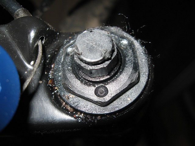

Под резиновым кольцом еле-влажно, дальше сухо. На фото видно.
ХЗ. Вчера вспомнил, что заметил это через несколько дней, после того, как на заблокированной в невысокую бровку влетел (забыл, что заблокировал и прожать вилку перед бровкой не получилось). Хотя пробиваемая блокировка отработала и на бровку мы таки заехали.
А, то есть это норм, что оно там такое "вольно-болтающееся" :)
Покоцаным стал шестигранник крутилки. Так получилось :)
Мне приспичило крутилку снять, а съемник стопорных колец потерялся из гаража.
Новый съемник нашелся у друга, но потом :)

Я дурак или здесь таки должен быть сальник?
Демпфер полностью долежн выниматься? Это его что-то держит или у меня не хватает смелости дернуть как следует? :)
Да, нормально (хотя под крутилку поплока обычно ставят тефлоновое пружинное колечко, а резинку - под крутилку для пальцев).
По идее должен:
Вынимается полностью с некоторым сопротивлением, желательно тянуть и одновременно покачивать/вращать его туда-сюда. Но чтобы поставить кольцо вынимать полностью не обязательно, ну разве что для осмотра.
пс а вилка вообще какого года?
Ага, уже хорошо.
Почему там стоит резинка отвечу ниже :)
По идее должен:
Нуу... Вот и причина, судя по всему :)
Вынимается полностью с некоторым сопротивлением, желательно тянуть и одновременно вращать его вокруг своей оси. Но чтобы поставить кольцо вынимать не обязательно, разве что вытащить для осмотра.
Да вот хотел вынуть посмотреть на него.
Он не дался. Тянуть силнее было боязно.
Покурил мануал РШ, потянул еще раз - опять не дался. Уперся в одном месте.
Решил спросить :)
А вилка сборная, как оказалось.
Покупал бу у Чака на ХТ, год не был указан. Судя по наклейкам на штанах - 10-11. Когда пришла - на короне выбит 07.
Ну ладно, я не против, ноги в идеале, перебрана и год гарантии. Лишь бы работала.
Скажу сразу - заниматься отправкой по гарантии в Харьков мне лень. Проще, дешевле и быстрее самому подобрать кольцо и поставить его.
Чак предложил выслать мне колечко без проблем. Но на последнее фото еще не ответил :)
Теперь нужен размер этого сальника
