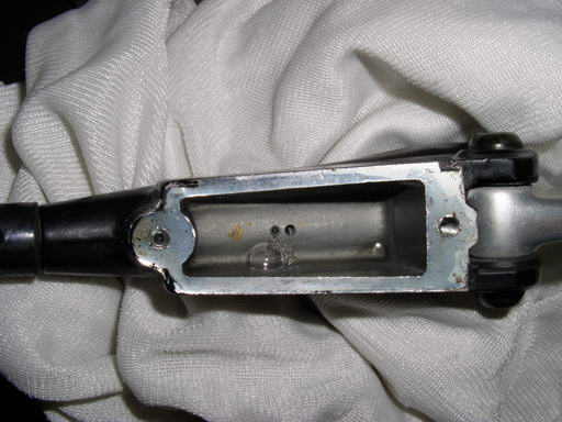

Повідомлення CoRacK » 29.10.09 12:15
CoRacK, может быть хотя бы пару-тройку фоток подкинешь, чтобы гадать было легче?
Вот фото отверстий ручке Hayes Nine:
Еще какие-то фото нужны?

Повідомлення Модератор8 » 29.10.09 12:40
Отверстия для прокачки в ручке на растоянии 2 мм одно от другого одинакового диаметра, в мануале по прокачке второе отверстие не упоминалось.
Конструктивно так и должно быть.
Только это же не "отверстия для прокачки из инструкции" - порт для прокачки находится на крышке расширительного бачка, а ты ее тут вообще снял (зачем?).
И похоже, что раз ты применял такие манипуляции
В ручке, там где расширительный бачок было почему-то два отвертия, а не одно и когда прокачивал систему пришлось одно из них глушить.
то в принципе не очень понимаешь, что делаешь и скорей всего нормально тормоз так и не прокачал (да и как это - "заглушить" канал между бачком и главным цилиндром? чем? а куда тормозуха делась из бачка? и как прокачивать потом? и т.д.)
возможно ли отремонтировать этот Hayes Nine или лучше купить другой тормоз?
Конечно, покупка нового тормоза однозначно решит проблему, но думается мне, ее так же решит поиск нормального мастера.

Повідомлення Nitro » 29.10.09 13:18
+1 к "модератору6+2"
Если не знаешь толком что делать и как делать то не надо туда лезть. ;)

Повідомлення Ajax » 29.10.09 13:42
CoRacK, собственно тебе уже ответили. Могу только добавить что если нет тормозухи то однозначно к мастеру.
P.S. Хотя я вот безо всяких мастеров разобрал Juicy Carbon до последнего винтика в ручке и калипере, промыл, просушил, собрал, начал прокачивать... и пришлось разобрать ручку и собрать заново, в этот раз - правильно :) Сейчас тормоз работает лучше нового ;) но бесценный опыт получен; так что может и стоило разочек разобрать (угробить или нет - это другой уже вопрос) чтобы понять что там оно и как. Только учти, я это делал начитавшись форумов, с картинками, видео и конечно же МАНУАЛОВ. Последнего ты видимо не читал, иначе не снимал бы крышку с бачка.
