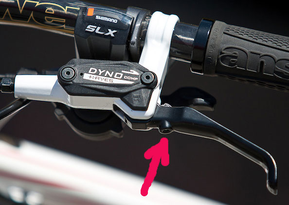

Зачем эта крутилка в ручке тормоза ?
и выжимка цепи 10ти скоростной такая же как и для других цепей? или есть отличия

Зачем эта крутилка в ручке тормоза ...
ну, очевидно же, что для того, чтобы можно было настроить ручку тормоза ближе-дальше - длина ж пальцев у всех разная.
даже на самых тупых вибряках такой винтик есть (только в другом месте) - ты его и там не крутил? ;)
выжимка по идее подойдет, т.к. внутренняя ширина 10-ск. цепи такая же как 9-ск. (ширина самих роликов), тоньше только сами "щечки" звеньев цепи.

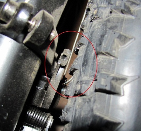

Недавно стал обладателем найнера TNT 9.1 :Yahoo!: , начал обкат и заметил что расстояние от задней покрышки к креплению пер. пер. около 2мм. Это норма или ...
TNT 9.1.jpg (88.2Кіб)Переглянуто 4198 разів
Max_NoMad
Повідомлень:2171
З нами з:18.12.07 19:35
Re: Чайниковские вопросы 2
Повідомлення Max_NoMad » 18.3.12 23:03
да, у найнеров это нормально.
многие производители найнеров гнут трубу в этом месте чтобы все поместилось.
