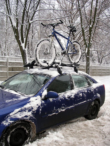

Хочу поставить на крышу своего VW Golf велобагажник для перевозки 4х велосипедов общий вес которых 58 кг. Меня интересует не слишком ли много это для поперечин максимальная нагрузка на которые 100кг. учитывая парусность ? И как это сказывается на устойчивости небольшого авто при умеренной скорости (90-110км/ч.)? У кого есть такой опыт прошу им поделиться!!! :help:

поперечины Mont Blanc, велокрепления той же фирмы самые дешевые.
Небольшое расстояние (километров 20-25) 150+ против ветра - дискомфорта за рулем не ощущал, что есть багажник с велосипедами что его нет (ботовой комп рисует мгновенный расход чуть больше чем обычно).
в основном 110-130 - машина ведет себя нормально
когда на маленькой скорости по ямам: сверху иногда стоит грохот (люфтят велокрепления в некоторых местах и крыша резонирует - сначала было страшно)

я возил два вела на крыше (форд мондео 1, седан)
У меня THULE, аэродинамические поперечины, и крепления для велов Thule ProRide 591 (две штуки),
Очень доволен приобретением, устанавливается очель легко, снимается также легко, все запирается на ключ, что очень удобно. Установить и закрепить вел можна одному, без посторонней помощи.
моя скорость с багажем на крыше не привышала 120, расход однозначно увеличивается, и чувствуется парус на крыше, и появляется свист, но зато очень удобно, и салон авто всегда чист (вернее не пачкается от покрышек и не рвет обивку)
Что касается четырех, то думаю можно ставить только валетом, если вес до семидесяти кг.
70 кг - ограничитель почти у всех заводов производителей автомобилей
на ДСА както видел, гольф у которого на крыше было всего два крепежа для велов а они туда поставили четыре. интересная конструкция получилась.
У Thule еще пять лет гарантии, но я думаю можно было давать и больше, там нечему ломаться.
О Мont Blanc ничего сказать не могу, не пользовался.

Ребята, посоветуйте! Стою перед выбором Mont blanc Barracuda или Thule Pro ride 591. Для меня самое главное чтобы не люфтило, не дребезжало и надежно, в цене вроде одинаковы. И принципиально брать левую-правую?

Уже более года пользуюсь Thule. Доволен полностью. Покупал крепления с замками, так что можно особо не переживать за то , что могут быстро снять "чужие". Вес поперечин внушает доверие к производителю, можно не только шашечки "TAXI" цеплять.

Посмотрел на туле, ездил с монбланом - и купил польшу. Да железное, да на болтах, да ремешки не такие красявые. Держат надежно и никаких проблем. Да игрех было ставить на свою старенькую тоету крепления ценой в автомобиль:-) Бюджет 3х креплений и 2х поперечин - 525 + 220 грн, поперечины не на водостоки стоят на 200 грн дороже. Зато в отличие от монблана, поляки отлично держат сцотт-вольтаж, а монблан его жирнючую диагональную трубу не берет:-) Ничего не скрипит и не вибрирует, а гонять с велами на крыше 130 - не умно, по моему скромному мнению.
Все эти замочки в пластмассках проворачиваются отверткой любым пионером, поэтому я бы без присмотра все равно не оставлял.

Монблан барракуда. Юзаю 1,5 года 2 штуки. Стает 4 валетом спокойно. Тут про 150 км\ч против ветра писали... ппц. Не советую так шутить. У одного перца вырвало велокрепление вместе с лисапедом, лисапеду жопа. скорость была 140. Если еще не вырвало - все впереди, не стоит испытывать судьбу ;) У любого производителя в инструкции сказано: 120 и ни-ни... это без ветра в харю.... Высокая скорость, порыв ветра, яма на дороге.... всё вместе сложить и жопа :help:
ЗЫ: У монблан щас прикольные крепления типа старых барракуд, только алюминиевые....

на крышу Mont Blanc поперечины аэродинамические Allu и крепление Baracuda на них. очень удобно и надежно. пользуюсь уже год. по моему скромному мнению вещь!
