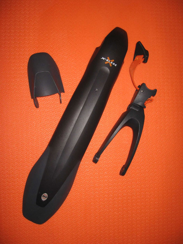

Допоможіть - проблема з "крилом".:(
Повідомлення gaechka » 10.3.09 20:41
Після першого катання загубився шестигранний гвинт і деталь-пластинка з пазом, те, що залишилось, забрали, щоб "підібрати для ремонту", але загубили.. :(
Тепер маю ось такий набір.. :?
Може хтось допоможе: порадою, деталями, ремонтом?
Буду дуже вдячна за допомогу. *oops*

gaechka, у мене таке ж крило. У нього така болячка, що ті гвинтики відкручуються. Тому я закручую їх "до отказа" і все тримається). Завтра гляну більш детально, що там за гвинти. Не думаю, що це велика проблема знайти їм заміну. Головне, що пластикові детальки залишились :)
