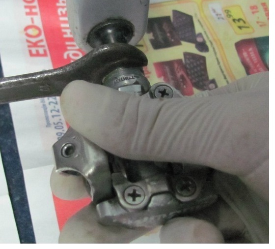

Shimano PD-M540
Появился небольшой люфт. Решил перебрать.
Столкнулся с такой проблемой - гайка на оси поначалу откручивается без проблем, но потом стопорится. Такая же ситуация и с другой педалью.
На форумах нашел, что нужно приложить усилия и всё открутится.
Но как то стремновато, не хотелось бы сорвать резьбу или сломать что либо.
Никто не сталкивался с подобной ситуацией?

Є такий ефект. Крутіть гайку далі, не зламаєте.
Єдине, що там можна зламати - вісь, якщо надто сильно затягти контргайку (під 7 ключ) та створити на різьбі зусилля на розрив. Це вже потім, коли будете збирати педаль.
