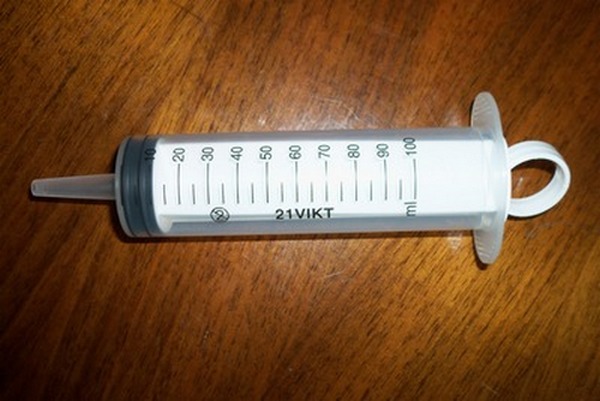

Да у меня возни больше было, одна готова, а вторая нет. Я придумал интересный способ, купил катеторный шприц на 100мл. буду загонять под давлением.

Перехідник знімається, якщо треба. Процедура "герметизації" - 30 секунд, процедура виготовлення - 5 хв + час засихання клеючої суміші.

Это типа как насос, только вместо воздуха антипрокол заливаешь? И зачем мелочиться, купить сразу такой шприц, называется он катетерный. Есть правда и на него переходник для надевания обычной иголки.
