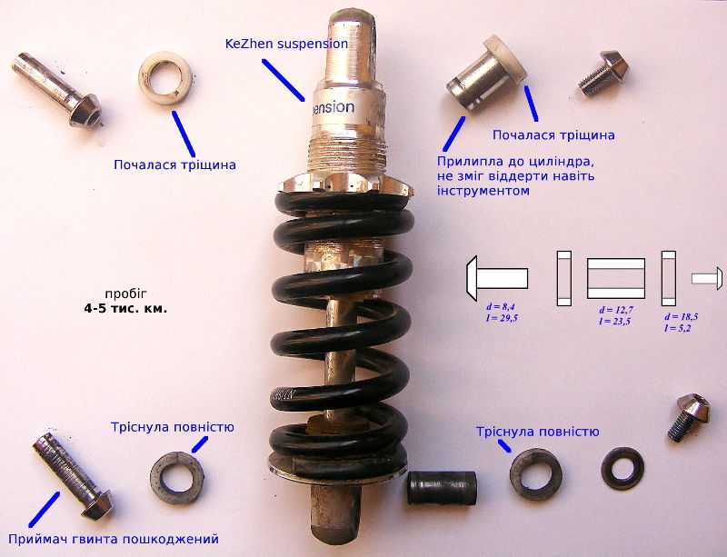

Есть двухподвес без фиксации амортизаторов. Возможно ли найти в продаже жесткую вставку вместо заднего амортизатора или только изготовление детали? Или только продажа и покупка другого вела?
Если это ашан-байк, то только покупка нового
Это mongoose, бывший хозяин покупал в штатах на е-бее, эмигрировал в Польшу на ПМЖ, вел продал мне.
Ашан разве продает велики собственной торговой марки? Да и какое отношение имеет производитель велика к наличию вставок на рынке.
Так просто обычно называют все дешёвые велики неизвестной марки, купленные в Метро, Ашане, Эпицентре, в других неспециализированных магазинах или на базаре.
По теме: думаю, что таких вставок не бывает, надо делать самостоятельно.
(Пока ещё так и не разобрал свой задний амортизатор, но, возможно, мне предстоит заняться тем же в скором времени :))

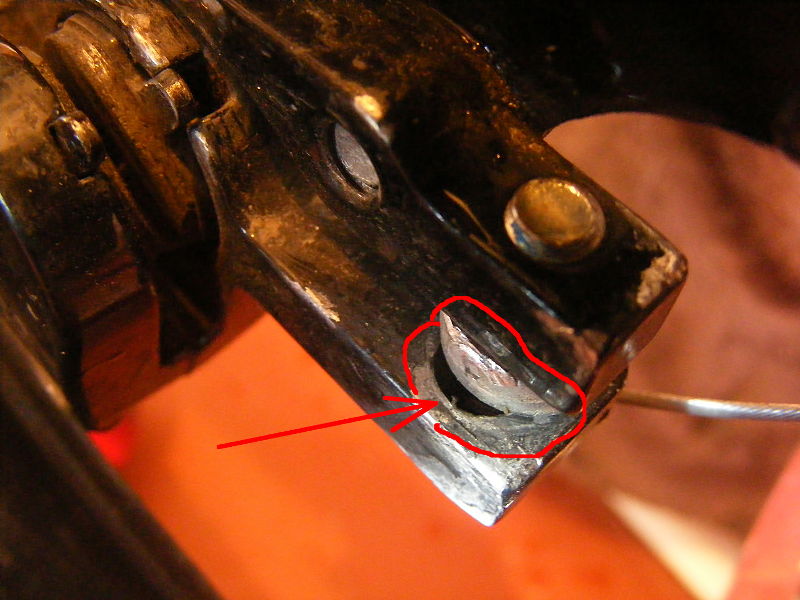

П.С. Цікаво, що мій ашанбайк пройшов десь 4-5 тис. км. і почалася ціла низка критичних поломок. Якщо все те здохне найближчим часом, то дешевше буде купити новий вєлік, аніж ремонтувати старий :)
Гальма дискові (обидва на межі здихання, нестандартні, запчастин не знайшов у Києві) - по 420 нові = 840 грн
Перемикачі (передній і задній в недоброму вже стані): по 200 грн десь = 400 грн + тросики, рубашки тощо, 500 грн
Сам задній амортизатор взагалі дорожче мого велосипеда вдвічі :) Ну, таке барахло (одна пружина) взяти, як мій б/у за 200-400 грн
Вилка - 1400 грн, можна б/у взяти за 600.
Разом по мінімуму - вже 2000-2500 грн. без гарантії, що щось критичне не вийде з ладу одразу за ремонтом і заміною запчастин.
Одна надія на ремонт моїми кривими ручками :)

А вставок звичайно немає - немає сенсу переробляти підвіс у хардтейл. Є амортизатори з блокуванням.
Мне сложно судить сколько прошел мой, т.к. я его 3й хозяин. Седло протерлось до дыр, переключатель левый пластиковый рассыпался. Я его дважды клеил эпоксидкой и армировал проволокой, на третий раз рассыпался на обломки. Недавно начались проскоки спереди при езде на гору и резком газе с места. На передних звездах пришлось проточить фрезой канавки. На разборках нашел за 50грн передние звезды с шатуном без следов износа, но там шатун на сантиметр короче чем мой. Допустимо высверлить заклепки и поставить на болты M6?
Вчера амортизатор зажал трубным ключем, поехал и проехав десяток метров гайка с треском вылетела, резьба сорвалась под давлением пружины и гайка стала шайбой:) теперь или гайку искать или трубу вставлять, пока пересел на ХВЗ.

Нарешті "наважився" розібрати амортизатор :) Виявилося набагато простіше, ніж я собі то уявляв. Отримав наступну жменю запчастин:
Тепер піду шукати щастя у веломагазинах, чи знайду необхідні пластикові шайби із внутрішнім діаметром 12,7мм і товщиною 5,2мм...
Пошкодження гвинта, здається, не критичні. Але при нагоді варто б замінити його теж.
А то вже майже місяць без велосипеду... сумно...
До речі, знайшов ще такий "дефект" на обох дискових гальмах - таке враження, що кріплення вибили "еліпс" у пазі.
То вони вмерли через неправильну установку/тех.обслуговування/використання? Чи то нормально? Гальма працюють, але останнім часом стали гальмувати досить слабенько (з 30 км/год гальмівний шлях метри три-чотири), доки не побачив ту щілину, все "списував" на зношені колодки (точніше, раніше я її теж бачив, але не думав, що то може бути дефект).

Я спробував розібрати також і передній амортизатор, але виявилося, що треба як мінімум 18см довжиною шестигранник на 5 або 6. Де таке диво можна знайти? І як точно дізнатися, який саме мені потрібний, бо там в середині вилки геть нічого не видно :) Купувати ще один набір шестигранників, тільки тепер великих? Я щось таких довгих не бачив у продажу...
(На "штанах" підвішені дискові гальма та геркон від велокомп'ютера... як же не хочеться їх знімати!)
Всі дискові каліпери мають еліптичне кріплення для можливості регулювання каліпера у перпендикулярній ротору площині.
