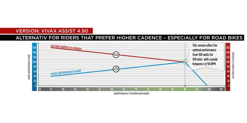

Как раз, то что мне нужно - не тягло, а хэлпер.
Это все маркетинг. Моторчик от радио-управляемой машинки с таким же успехом будет хелпером
или ассистом или чем его не назовут.
100 Ватт на 100 минут за 2 699 EUR? :o
Скажем так, в концепцию "полный фарш", "сел и забыл" это явно не вписывается.
Но да, ощущаться он в случае разряда батареи не будет, но и на подъемах Киева
он тоже заметен не будет. :cry:
Покупайте. И пойдемте тестировать его на подъеме.
Я абсолютно уверен, что до вершины Краснозведного проспекта он не доедет. Какой
там Краснозвездный. Он едва ли через парк Голосеевский вас перевезет. Там метров 200
подъема на 50-70 метров в высоту.
Идея графика понравилась. Нужно будет свой нарисовать. Очень "маркетово" выглядит.
В смысле уже готов покупать. Думаю если двигатель 350 Вт так нарисовать, то мощность
двигателя будет изображена вертикальной прямой в этом масштабе.

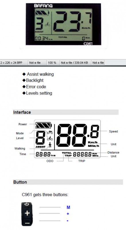

Мотор с экраном и пультом управления С961 больше на
законченное решение тоже похож, как я думаю.
Для примера прилагаю внизу.
Прикинем параметры этого хелпера.
100 Ватт на 100 Минут = 100 * 1,67 = 166 Вт час батарея.
Около 7 000 мА батарея. Весьма похожа на зарядник для мобилки.
При напряжении 24 Вольт (максимум) = 4..7 Ампер часа сила тока двигателя.
Но самое главное: у меня при подъеме на Киевские горки выходит где-то так с педалями:
12-15 км/ч скорость
8 Ач сила тока
8 * 50 = 400 Вт вкачивается в двигатель
Ну и где-то еще 500 Вт вкачиваю ногами.
Те же цифры чисто на двигателе: 20 А * 52 V = 1040 Вт.
Даже не знаю что тут делать с мотором в 100..160 Вт за эти деньги. :unknown:

В этом видео о двигателе рассказ идет подробнее. И на нормальном
английском, а не на немецком, который я не знаю. ;)
Электроника контролирует заданный каденс (скорость вращения каретки с педалями).
Как только он падает ниже заданного вами кнопкой уровня, электроника двигатель отключает.
Очень правильно, иначе моторчику конец. Но если не выдержать ритм при подъеме, то
двигатель сразу же отключится.
Насколько понимаю, его сила поддержки всегда одинакова, согласно заданной,
а при подъеме нагрузка на ноги возрастает как и положено.
На более мощном двигателе нагрузка на ноги растет значительно меньше и это
не так критично.
Разработка интересна для шоссейников своей незначительной массой, которую активно рекламируют:
легкий велик с двигателем может весить до 10 кг - мечта спортсмена. Но это не для активной
езды по холмам, конечно. На них он будет регулярно отключаться.
Масса, как слышно из другого ролика 1,8 кг (двигатель + электроника + батарея).
