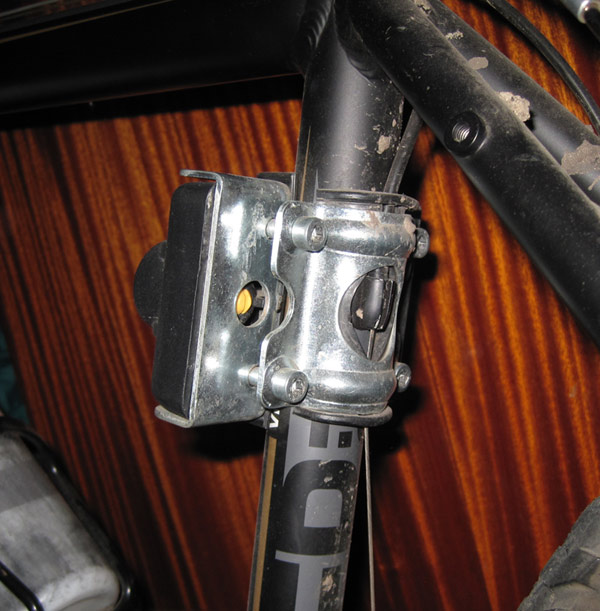

Випадково натрапив на б.в. нормальне велокрісло для малої, яке й купив.
І вже вдома стикнувся з труднощами на які одразу не звернув уваги.
Буду вдячний за допомогу.
ЗображенняЗображення
Проблема така - коли на раму прикручую кріплення, куди вставлються дуги велокрісла, воно пережимає тросик на передній переклюк.
Шляхи вирішення - ідеально булоб перекинути тросик на передній переклюк з задньої частини рами на передню (щоб тросик йшов по трубі зпереду) бо в такому випадку він ховається в спеціальний паз в цьому кріпленні, що кріпиться на раму.
Не знаю чи можна таке зробити? І яким чином? Якщо хтось з подібним стикася, напишіть буду вдячний за допомогу.

Кріплення повністю перекриває упор для рубашки перемикача?
Якщо ні - підвести рубашку до стопора іншим шляхом (поставити більш довгу, якщо треба).
Треба відчепити трос від перемикача и провести там, де хочеться, потім причепити назад і підстроїти роботу перемикача.
Можливі виходи з ситуаціі:
1. В разі, якщо передній перемикач із універсальною тягою - можна перенести трос на нижню трубу і підвести до перемикача знизу
2. Перенести упор рубашки в інше місце (зварка\пайка)

Дякую, так і зроблю!

У меня вот так. Правда, потребовалась подстройка переднего переклюка.
