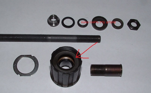

Помогите разобрать трещетку на втулке fh-rm65 shimano (трещетка слабенько трищит ето у всех так,или ето проблема )
Также подскажите шарики у втулку с чего подходят?

трещетка она такая, трещит
если не уверены, спосите механика.
не скажу как в 65(может в rm-652?) но обычно выпресовываются спец инструментом или деревянной палочкой.
А что не так? Звук не нравиться?
Если есть посторонние звуки треск хруст то єто одно. Но если Вам кажеться что звук трещетки не громкийю. То на шимане он достаточно тихий. Особенно если смазку использовать трансмиссионную. Так вообще не слышно
Так что если при этом нет других проблем, то это нормально.
Сомневаетесь - дайте механику послушать. Ну или кому то кто шарит
Разбирается она спецключем. Который пожалуй не купить. Можно только изготовить что то похожее.

можноывпресоовать палочкой. изготавливается палочка сухая точно размера под отверстие. вставляется. мочится час в воде. соответсвенно ее клинит и выпресовываешь. только я не в курсе жесько пресовать или крутить.точно модно в каталоге шимано посмотреть

Только что снял штуку и увидил что нада спец ключ, завтра буду пилить
А что там палочкой собственно выпресовывается? Пыльник? А то его всегда пальцем вытаскивал.
А под ним чашка-гайка которая вот спецключем и выкручивается. Но люди откручивали просто стальной пластиной о размеру
При этом сам барабан лучше закрутить на место на колесо

шарики у втулку с чего подходят?а то потерял один
какое масло кроме литол 24 можна использовать для хорошого наката?
Вы какие шарики то потеряли. Так как барабан не разобран, то явно не те что внутри него. Их то не теряйте их там много и мелкие относительно.
А те что в чашке лежали - то такие бывают на землячке
http://velosiped.com/tovary/masterskaya ... 91310.html

На Куреневке можно взять недорого шарики, конуса, оси и др.
Разбирать барабан смысла нет. Дешовые современные барабаны все трещат очень тихо.
Прежде чем разбирать, присмотри сразу где можно купить новый барабан ;-)

Если не изменяет память, то резьба на конус/чашка откручивается в обратную сторону.
Не совсем понятна причина разборки барабана.

если нет прокрутов при педалировании, не советовал бы туда лезть. А вот если собачки перестали цеплять, тогда можно попробовать прочистить и смазать.

эта тема уже давно баян, я думал такие втулки уже не используют:
- разобрать (ключ http://www.velokiev.com/forum/viewtopic ... 37&t=77557)
- оценить состояние собачек и пружинки (колечка), если чётко видно протёртость на колечке, заменить его такой же примерно по диаметру стальной-калёной проволкой
- одна из собачек в данной втулке, там их две, по умолчанию слабее цепляет чем другая, это не решить
- если края одной из собачки покрошены больше чем другой, поменять их местами
и понятно смазать всё, но собачки не густой смазкой, дабы не залипли, если сейчас не залипают, зимой при морозе могут залипнуть
мелкие шарики после разборки этого барабана, посыпятся, их потом посадить на литол или что-то такого густого плана, одно что меня смушало - там не парное количество этих мелких шариков, куда больше, куда меньше уже на глаз решать =)

Все таки раскрутил , резьба на конус/чашка откручивается за часовой стрелкой, а то целую сутку крутил против часовой.Внутри все целое грязи нет,.какбы выроботки не вижу .
Заметил вяло ходят собачки и всетаки слабенько трищит .Может все дело в пружине слабо прижимает ?(проскоки бывали на 24 ск если с места очень сильно нажать)
Не могу кататся нормально у всех трищит а у меня нет.
