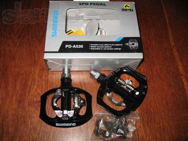

Как вариант? использование двухсторних педалей
типа Shimano PD-A530?
есть у кого опыт их использования?

А смысл в этом? Вы не уверены, что контакты вам подойдут, покатайтесь немного и решите. Если это ваше, тогда вы просто не сможете потом ездить с улыбкой на лице без контактов. Если нет, тогда просто сразу вернуться к топталкам. Если надо раз в неделю покатать, например, ребенка в вело кресле и нет уверенности в безопасной езды в контактах, так можно поставить платформы из комплекта. Быстро и день поездить можно в обычной обуви. Для себя решил так.
Как часто бывает в жизни, 2в1 часто уступает в характеристиках чем 2 независимым девайса/компонентам.
Есть несколько тем обсуждения подобных решений.
Очень небольшая часть народа их использует. Как правило те кто ездят на работу, по городу. Коммутеры короче. Поэтому собственно они и существуют. В начальном сегменте, более высокого уровня их вроде нет.
В таких педалях основная проблема. Скорость встегивания. На самом деле в МТБ контактах проблема как раз не выстегнуться. Это практически сразу получается самым естественным образом. А наоборот - быстро встегнуться. Особенно на сложных участках грунтов. Подъемы и спуски. А односторонние контакты это усложняют вдвое.
В простых условиях на асфальте и ровных дорожках это не так важно.
Ну то что контакты из них хуже чем двусторонние это ясно.
А топталки из них вообще никакие. На уровне самых дешевых педалей, ну или даже накладок на вусторонние контакты. Нет хорошего сцепления, площадь контакта с подошвой не велика.
Нормальные топталки кстати часто дороже контактов. Да и обувь на них очень стоит иметь специализированную.
Следовательно это слабенькие контакты и вообще никакие топталки.
Так что повторюсь - такие педали оправданы только на утилитаронм веле только для поездок на работу и по хозяйству по дорогам. И при этом преодполагает частое использование обычной не велосипедной обуви.
Best Doctor
З нами з:29.8.14 20:59
Re: Допоможіть вибрати контактне взуття (+педалі) МТБ
Повідомлення Best Doctor » 31.8.14 18:09
Понял спасибо, куплю себе 520-е
