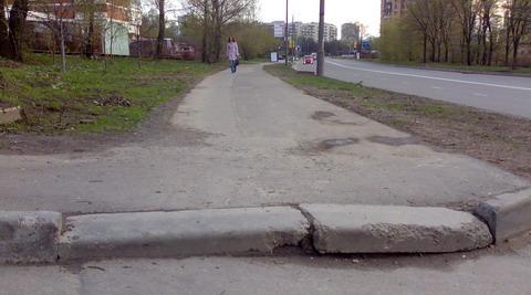

На пути моего следования (а я постоянно +- меняю маршрут, так интереснее), постоянно встречаются бордюры. При чем выбрать место что бы заехать на них не проблема (постоянно подворачиваются места с выщербленным бордюром или просто просевшим в землю.). Соответсвенно и заезжать на него и сьезжать проблемы не вижу (может я ошибаюсь конечно). Типа таких в самом низком месте http://mashintop.ru/images/term/800x600 ... 687845.jpg

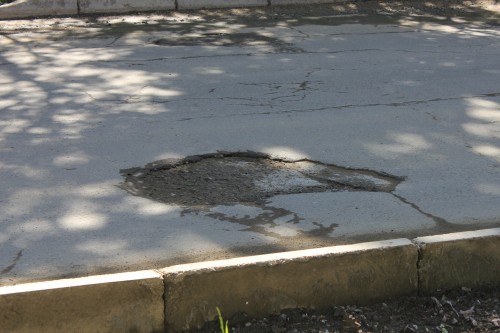

Такие места глазами ищутся легко. Но вот блин когда заехал и доехал до конца квартала, а козырное место для сьезда я пропустил или потому что автомобиль как раз ехал по дороге или арава пешеходов собой это место заслонила, то едешь себе дальше и очень часто оказывается, что в конце туннеля такое :dash2: http://www.azot.lg.ua/news/data/upimage ... vbdxgv.png (80% случаем) или даже такое http://reftinskiy.ru/wp-content/uploads ... 00x333.jpg.
И это меня очень бесит. Первую неделю я съезжал передним колесом (вилка помогала) а заднее спускал ставя ногу на бордюр. Но велик нужно ставить вдоль бордюра, а если это пешеходный переход то закрываю всем пешеходам проход. Ну и эти пляски с бубном на каждом таком бордюре меня уже подморили. И я начал просто на минимальной скорости сьезжать. Заднее колесо делает порядочный "гуп".

Соответственно несколько вопросов по этому поводу:
1. При моем весе в 95 кг не согну ли я раму или обод. Особенно задняя вилка в комплексе мне доверия не внушает. ...
Как то сообщение навеяло тему про вилку.
А если посерьёзней то:
1. обода ровней будут если сильно накачивать колёса, особенно важно если на веле ободные тормоза
2. "змеиный укус" это на препятствиях с прямым углом или острым при недостаточном давлении
3. по ПДД запрещено ездить по тротуару после 12 лет
4. на практике стараются приземлятся или на 2 колеса или на заднее
5. поможет ослабить нагрузку на колесо если его разгружать: а) съезжать перпендикулярно сначала на переднее колесо не выдёргивая руль а затем почти подпрыгнуть не отрываясь от педалей в нужный момент б) подтягивая з. колесо как при банике (только это нужно научится)
