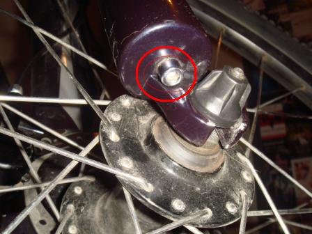

В горилле же есть дырка для крепления крыла?
Штатный уголок заменить на уголок из толстой стали (есть в магазинах разного крепежа), прикрутить его к крылу винтами. Спицы для крепления к вилке не нужны (по моему опыту). Отверстие в уголке прийдётся рассверлить. В минус быстросъёмность.

У мене так:
дюралевий хомутик, під ним гумка від задньої мігалки.
