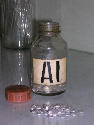

Итак, почему же сплавы алюминия, а не чистый алюминий? Пожалуй, единственным высоким качеством, которым обладает чистый алюминий, – это его высокая электропроводность. Поэтому в чистом виде этот металл прекрасно зарекомендовал себя в кабельно-проводниковой продукции, но в тоже время низкие прочностные характеристики не позволяют широко применять этих проводники для высоковольтных линий электропередач с большими расстояниями между опорными мачтами. Хотя учитывая то что электрический ток течет по сечению проводника не равномерно, а предпочитая поверхность и почти не перемещаясь по центру, существует технология, когда на стальную жилу, выполняющую роль каркаса, наносят слой чистого алюминия (этот процесс называют плакированием), выполняющего функции проводника тока. И хотя мы несколько отклонились от велосипедной тематики, эти знания помогут нам глубже понять свойства этого интересного металла.
Алюминий – очень активный химический элемент, прекрасно реагирующий с кислородом воздуха – научно этот процесс называться коррозией. Вы можете возразить мне: «А как же существует алюминиевая посуда, почему не коррозирует моя алюминиевая рама, неокрашенная изнутри?» В этом и заключается одно замечательное свойство алюминия – наличие защитной пленки. Как только алюминий соприкоснётся с кислородом, на его поверхности тут же образуется тончайшая, но в тоже время прочная пленка оксида алюминия Al2O3. Эта пленка толщиной в несколько молекул не пропустит кислород дальше в толщу металла, и процесс коррозии остановится, толком даже не начавшись. Почему, например, подобный механизм не работает со сталью? Все дело в том, что оксид железа Fe2O3 имеет объем, почти в два раза больше, чем объем вступившего в реакцию железа, и оксид, именуемый в народе ржавчиной, получается рыхлым, пористым и пропускающим кислород далее в толщу металла. Объем же оксида алюминия получается почти равным объему вступившего в реакцию алюминия. По этой причине тончайшая пленка оксида алюминия является прекрасным защитным покрытием, предотвращающим коррозию всего изделия. В тоже время эта пленка существенно усложняет жизнь и литейщикам и сварщикам, работающим с алюминием. Ведь пленка оксида, неизбежно существующая на поверхности твердого, а тем более жидкого, алюминия, попадая в тело отливки, или сварочный шов, существенно снизят его прочность. Из-за наличия оксидной пленки алюминиевые сплавы варят с применением флюсов, разрушающих эту пленку, и применением защитной среды из инертных газов (чаще всего аргона), предотвращающих её появление.

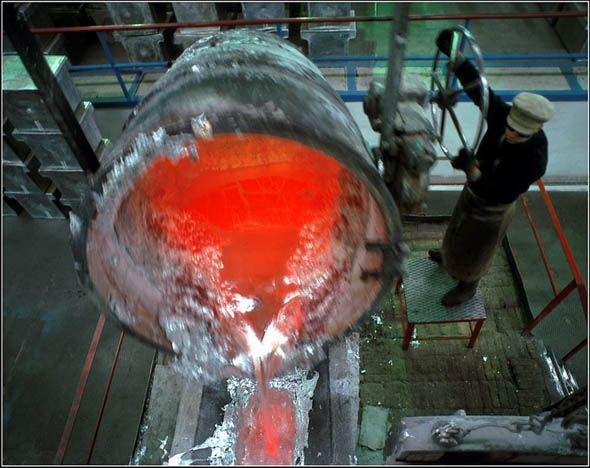

Кстати, высокая химическая активность алюминия объясняет его высокую стоимость, несмотря на его большое содержание в земной коре, до 8% по массе (алюминий – самый распространенный в природе металл). Все дело в том, что привычными для металлургии методами прямого восстановления получать алюминий крайне нерентабельно. Алюминий получают, пропуская электрический ток огромной мощности через расплав алюминиевой руды (боксита). Такой энергоемкий процесс хоть и является дорогостоящим, на данный момент развития науки и техники является единственным рентабельным способом получения алюминия в промышленных масштабах.
