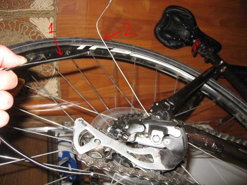

Доброго времени суток.
Прошу вашей помощи или советов по поводу следующей проблемы: слетел трос(2) с заднего тормоза и мало того вылетел с трубки(1). вот фотка
Проблема в том, что трос не хочет обратно засовываться в трубку, начинает разматываться и прочее... устал уже, кататься хочется, а погода хорошая :(
Если есть возможность, прошу еще подкинуть инфи для настройки самого заднего тормоза. Спасибо :molba:

я так розумію мається на увазі задній перемикач, а не задні гальма.
Треба відрізати кінчик троса, там де він розмотався і все безпроблемно вставиться куди треба :)

ну а если он сильно далеко распушился, то купить новый - цена вопроса кажись 5 грн всего.

менять трос.
Такой трос в рубашку засунуть сложно будет + большой риск повредить рубашку.

Пролудить паяльником в нераспустившемся месте, там же и кусануть аккуратно.

самый бстрый метод - обрезаешь, обматываешь изолентой.
но вообще трос и трубка суть один расходник. он не должен сам туда залазить если уж вылетел.

1. Во первых, судя по всему это тросик задней перекидки.
2. Здаеться мне судя глядя на фотку на рубашке нет колпачка, его можно снять (если он люминявый) с любой старой рубашки, чуть чуть нагреть зажигалкой, таким же методом одеть.
3. Как уже писали, тросик залудить сразу за распушенным местом. И распушенное откусить. Но может такое статься что после этой операции его длины не хватит.
4. На будущее чтобы не распушивались свободные концы на них одеваеться алюминиевый колпачек и обжимаеться плоскогубцами, но это тебе наверное не интересно. На базаре можно купить изоляционную электротехническую трубочку, которая сжимаеться от нагрева (термоусадка) надеваете эту трубочку на торчащий кусок тросика и нагреваете зажигалкой - она плотно облегает тросик и он никогда больше не будет сататься, да и если вдруг надо его вытащить - легко снимаеться.
5. Если живешь ты гдето возле борщаговки, заскочи после 19-00 (сильпо на булгакова) у меня бу тросики мои есть в намного лучшем состоянии... вроде и рубашка где-то валяеться если уж тебе покупать не интересно.
Но во избежание всяких неприятностей которые как всегда настигают вдали от дома лучше поменять и тросик и рубашку
