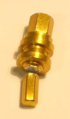

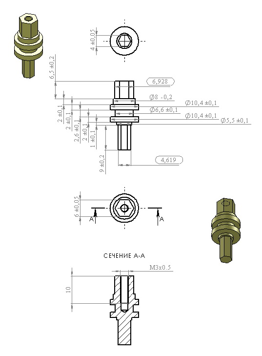

Потрібен токар-фрезувальник в Києві з прямими руками для виточки такої деталі (деталь доволі маленька):
Це типу бобишки, з шестигранниками зверху (6мм) і знизу (4мм), зверху внутрішня різьба М3. Матеріал - краще дюраль (тільки нормальний дюраль, а не фігня якась), можна титан (мабуть по грошам не потягну).
Аналогічна деталь зламалась в виделці Manitou R7 MRD в демпфері Absolute+.
Дякую.

шановний, креслення гарне, але ще необхідно на всі розміри +/- вказати, наприклад : L=34 +0.15, або +/-0,1...
зробити допуск 0,02 дуже клопітно, зробити 0 - можливо, але всі скажуть - сам роби...
для того щоб з*ясувати допускі необхідно мати уяву куди цю деталь встромити, де можна зробити більше, де меньше, це маєш зробити ти, щоб "невпихуемое оказалось впихуемым", або навпаки...
М3 х шаг резьби який 1\ 1,25\ 0,75\ 0,5 ????
майстер запитувати неповинен, він має все розуміти та робити з допусками, інакше неможливо...ще відламки теж майстру віднести - щоб помилку виправити...
бажаю успіхів !

Уважаемый, ну что вы придираетесь? Я вот тоже на всех своих "чертежах", которые давал мастерам, не писал допуски возле каждого размера и не указывал шаг резьбы, если он стандартный. И никто пока не жаловался, все понимают, что если М3 - значит шаг 0.5, а если допуск не указан, то лучше сделать чуть больше, а заказчик уже потом сам снимет надфильком :)
По теме: я бы, может, взялся, но размеры, указанные в тысячных, меня пугают :)

Євгеній, воно то звичайно все так... поставив допуски (як позначать шорсткості вже не пам"ятаю, кажись Rz там, а може і хз). По ГОСТ 8724-81 крупний крок різьби можна не вказувать, там М3х0,5.
Нова деталь тільки в складі збірки демпфера (70 баксів), окремо не купить. Виправив креслення в першому повідомленні.
Конкретно - ищи именно Д16Т. Еще лучше есть авиационный, марки не помню.
