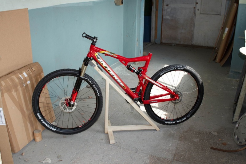

Идея не моя, подсмотрена у какого-то американца (фотки его гаража на форуме mtbr.com) Всего-то 3м погонных брусков за 10грв в любом строймагазине, да десяток шурупов. Но необходимо уточнить несколько моментов для желающих повторить, да и на фото первоначальный вариант. Во первых высота велосипеда над землей должна быть достаточна для вынимания колес. Во вторых, упор на корону вилки это правильно, когда что-то крутиш переднее колесо не вертится. Но сразу за упором короны вилки на бруске, где ставится рама нужно делать небольшое углубление, что бы рама ставилась как бы в лунку. А в районе каретки сделать небольшие выступы,(прикрутить сбоку бруска планки выступающие на пару сантиметров) что бы рама не спихивалась с верхнего бруска. Можно немного поднять заднее колесо, сейчас велосипед во время работы с ним, норовит немного съехать назад. Ну а в основном, соотношение цены материалов и трудозатрат на изготовление просто несоизмеримо с полученным удобством :Yahoo!:

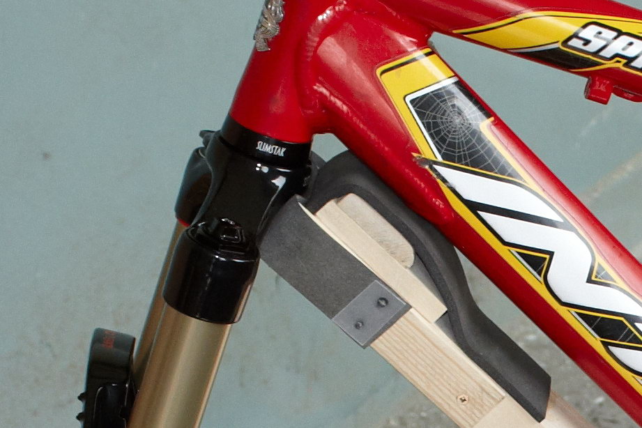

sergf1, а есть более подробное фото передней части "штатива"?

Там к бруску 50х30мм из которого сделан штатив с боков приколочены две планки толщиной 6-7мм и обернуты резиной. От торца бруска они немного выступают, что бы корона вилки упиралась в них, и вилка не вертелась когда велосипед на штативе.
Вообщем могу сказать что велосипед на этом штативе стоит устойчиво, но без упора. Гайки крутить можна, себестоимость девайса нулевая, но конечно супер удобства там нет. Для одного велосипеда и если постоянно ремработами не заниматся то подходит.

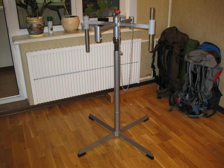

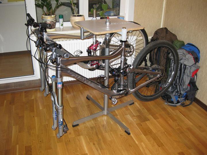

Уже несколько лет использую такой станок. Переделал из чего-то. Одновременно могут быть установленны 2 велосипеда. Оборачивается по своей оси и регулируется по высоте. В самом низком положении я храню велосипеды зимой, только снимаю переднее колесо чтоб занимали меньше места в квартире. Летом чуть поднимаю, так чтоб велики можно было поставить с передним колесом и в этом положении они и находятся у меня весь сезон. Можно поднять на всю длину и тогда очень удобно заниматься ремонтом, настройкой, сборкой вела или перекидывать компоненть с одного велика на другой. Есть доступ ко всем компонентам, свободно крутятся педали и колеса. Так же есть столешница для инструментов, а на торчащий вверх "подсидельный штырь" надеваю рулон бумажных полотенец для протирки рук от смазки и грязи или же просто на столешнице лежат сёдла.

по - моему была идея про "простую и дешовую" стойку. А это просто терминаторо - центрифуга какая то. Победитель - однозначно деревянный треугольник . Самый дешовый, простой и практичный.

Идея была сделать самому. Свой, я пусть и не полностью сам сделал, но придумал и переделал сам из того, что нашел. Здесь я показал саму идею, а воплотить ёё в жизнь не сложнее, чем придумать крестовину для ёлки и установить ёё туда. Нужно просто творчески подойти. При наличии б/у водопроводной трубы, очень нужной и лежащей в подвале твоего гаража или чердаке дачи на протяжении 15-20 лет, можно сделать подобный станок, прибегнув к помощи "дяди Толи" - соседа по гаражу/даче имеющего сварочный аппарат. А просто не значит удобно и тем более функционально

Еще раз говорю, я сделал это из того, что нашел. Сделать что либо, при наличии головы и рук (не двух левых) можно и это я показал. Не выставляю свой станок на конкурс, показал как идею, мою идею. Для этого и была создана тема.
Он еще удобен и тем, что велики не стоят в квартире под стенкой где могут упасть, а надежно закреплены в станке. Так как у меня два маленьких ребенка, то для меня это очень важно!
Как по мне - не плохо. Вот думаю если гдн старый пивбарный стол найти - как раз переделать легко можно.
В моём случае это не пивбарный стол.
В его создании самое сложное было найти 2 подседельника 30.9, пришлось заказать через знакомого на заводе у токаря. Обошлись в 50 грн за 3 штуки.
