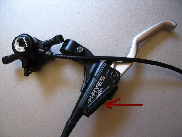

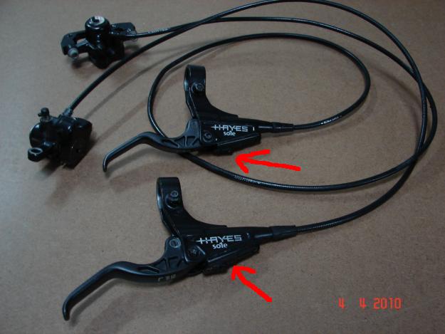

Уважаемые! подскажите пожалуйста как можно устранить данную поломку? Тормоза HAYES Sole. На ручке тормозов, с лицевой стороны, есть такая заглушка маленькая вот она потерялась во время езды. масло вытекло, и естественно тормоз не пашет((( там теперь отверстие в котором стоит резиновый сальник или просто резиночка во внутрь которой входила эта заглушка. Постараюсь показать на фото что это за заглушка. (фото не моего байка, а взяты с инета, просто сейчас нахожусь на работе и нет возможности выложить). Кто в курсе о чем я пишу, и что это за запчасть, пожалуйста, подскажите где можно ее достать, как эту проблему устранить??? в общем нужна такая заглушка, и как она называется, где можно найти?
Спасибо!

Re: Hayes sole проблемка
Повідомлення barakuda » 25.5.11 14:02
вот фото
Повідомлення DANIK) » 2.6.11 20:47
подбери гвоздик, обреж, так практически все делают с даной проблемой
