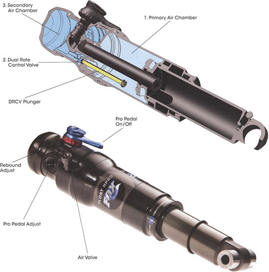

З.Ы. кстати, а вы в курсе, как этот хитровывернутый Флоат ДРЦВ правильно качать? ;)
Mnemonic
Повідомлень:94
З нами з:19.4.04 22:55
Звідки:Киев - Винница
Re: задний амортизатор Fox Float RP2 DRCV Propedal
Повідомлення Mnemonic » 21.7.11 23:12
для этого есть мануалы. у меня нет в этом необходимости. у меня совсем другой аппарат =)
а это новый аморт с нового вела, не моего ))
MTB- forever.... (or not.... only forever)
Max_NoMad
Повідомлень:2171
З нами з:18.12.07 19:35
Повідомлення Max_NoMad » 22.7.11 09:41
хыхы, понятно.
там просто хитрый изврат - накачать аморт до определенного давления и прожать подвеску (кажется до половины хода). чтобы толкателем открылся клапан и наполнилась верхняя камера (вот тот "грибок" сверху). т.е. давление в основной камере упадет. и потом уже докачать до нужного давления. рабочее давление у него все равно будет меньше, чем у обычного Флоата накачанного под такой же вес.
т.е. получаем типа плюш в начале хода, и подобие камеры антрипробоя, которая подключается ближе к концу хода.
типа вот:
