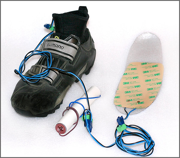

Вы не годами закаленный «морж»? Не ходите босиком по снегу, но любите прокатиться по нему на любимом велосипеде? Вы фанат езды на веле в любое время года, но у вас мерзнут ноги, омрачая прогулку? Вы любитель тепла и комфорта? Тогда стельки с функцией подогрева ступней ног — одно из верных решений проблемы замерзания ног.
Предлагаю решение проверенное в бою лично мной, постоянно мучающимся с мерзнущими ногами! Вы всю дорогу будете ощущать тепло от пальцев ног и почти до пятки, т.е. там где мерзнет нога в первую очередь! И поверьте, никакие супер-пупер теплые носки и рядом не валялись по ощущению комфорта от использования Стелек с электроподогревом!!!

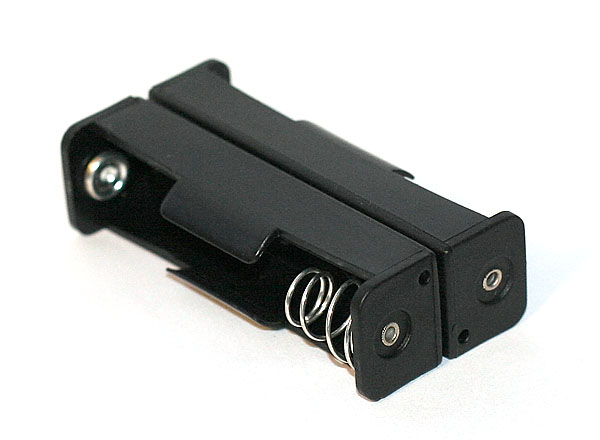

Стельки представляют собой плоский нагревательный элемент на самоклеющейся основе, приклеиваемый к строительной фольгированной теплоизоляции. Питаются стельки как от пальчиковых аккумуляторов, так и от литиевых элементов 18650, которые размещаются на бедре, животе в любом удобном месте.
Например, при питании от двух эл. 18650 емкостью 2500мАч стельки будут греть до 8 часов!!!
На фото изображен рабочий вариант с батареей из двух литиевых эл. 18650:
Цена комплекта из двух стелек (нужно вырезать самостоятельно под свой размер ноги), проводов с разъемами и холдера под аккумуляторы (без аккумуляторов) - 200 грн.
Внимание! Стельки можно эксплуатировать только в обуви с жесткой подошвой, такой как контактная велообувь или горнолыжные ботинки!

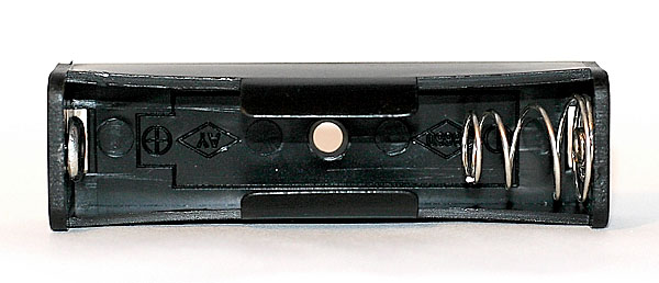

Возможен вариант с размещением литиевого элемента 18650 на голени, для каждой стельки отдельно.
В этом случае акк. размещается в таком холдере:
