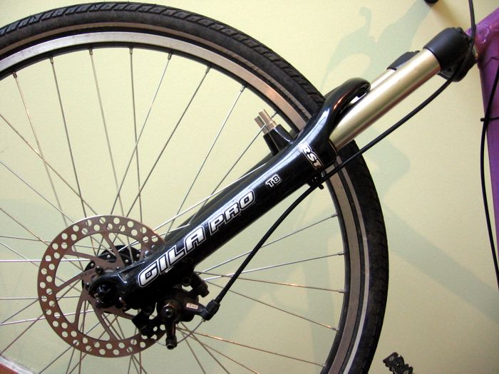

передняя втулка - shimano deore под диск hb-525

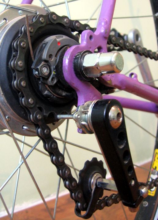

задняя - shimano nexus inter-8 sg-8r20 japan (бестормозная, 8 передач, шифтер и прочее в комплекте)

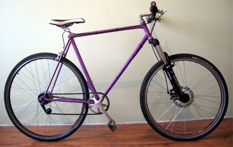

обода двойные, пиcтонированные, передний hale 26", задний zac 29"
резина maxxis overdrive с интегрированной кевларовой антипрокольной лентой, передняя 26х1,75, задняя 28х1,5
вилка rst gila pro t8, с дюймовой трубой, без люфтов

вопросы из чистого любопытства:
- зачем натяжитель?
- почему спереди не 28" (по-моему, с узкой резиной поместится)?

- не хотелось выставлять колесо в дропаутах по миллиметрам, а так ось до упора и делов-то. и непонятно насколько часто это нужно - цепь тянется со временем. и ещё планировал подбирать диаметр ведомой звезды, чтоб и на спуске отжечь, и в горку заехать, но не понадобилось.
- если спереди поставить 28, то на этой раме посадка будет как на чоппере, а та за счёт прижима вилки веслом тела в покое (sad), горизонтальная труба рамы почти горизонтальна, посадка немногим выше шоссейной. и второе - маневренность 28"-колесных гибридов на классичесской КК трассе как по мне недостаточна, в своё время махал большим колесом "туриста".
велики с такой формулой делают итальяшки чинелли, одни украинские товарищи-конструкторы велов своими опытами доказали оптимальность таких размеров, по их результатам снижение участковой скорости у байка с урезанными дюймами спереди около 1 км/ч (насколько помню), а при уменьшении заднего колеса - уже значительно. этот аппарат подтвердил сие.
