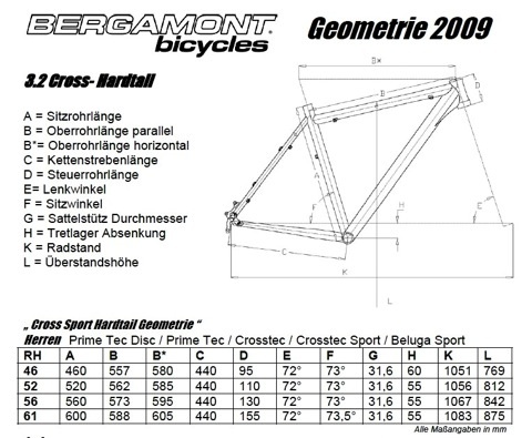

А вот и геометрия белуги !! Как ни странно рост 46 ЕТТ 580

ЕТТ - далеко не единственный параметр. если подседел из рамы торчит в небеса, то это очень плохо.
пс
у меня рост 176 и ЕТТ 620. как по мне, то идеально, хотя некоторые друзья говорят. что посадка коротковата

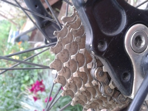

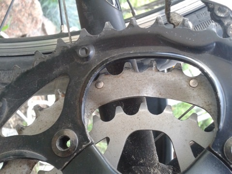

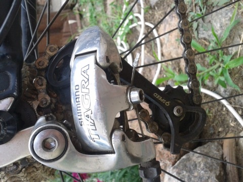

Посмотрел я белугу. 4200 она конечно не тянет! Уселся я на ней удобно , так же как и на своем ревеле 4 в 18". Вот прям один в один. Состояние среднее.. Если ее покупать то цепь, кассету под замену сразу, резину менять ! Хотя я могу ошибаться!

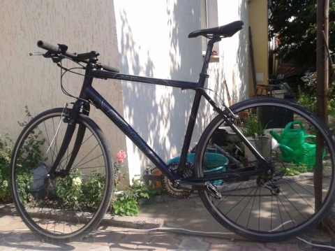

Уважаемые форумчане, сот можно сказать про этот вел? Bergamont beluga speed в стоковом виде, состояние , на сколько можно судить из фото, очень не плохое!

Размер данного бергамонта спид 54 см.

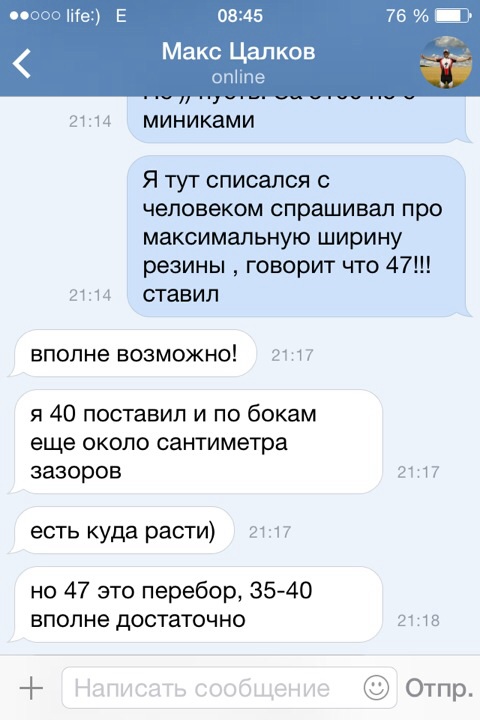

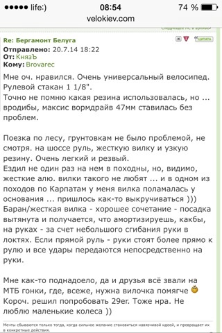

40 заходит 100%
Вот что пишут два разных человека :
Zeka
Повідомлень:1411
З нами з:9.6.09 15:59
Re: Bergamont beluga sport 2009 vs Kona dew plus
Повідомлення Zeka » 21.7.14 09:26
Я на Белуге Оллраунд в основном на 47 и ездил, но у Белуги Спорт может и не так все вместительно.
Смартсэмы получше Вормдрайвов по моему скромному мнению оказались.

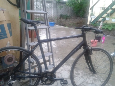

А вот в живую посмотреть невозможно... Вел в Николаеве . На последней фото седло на нем поднято на 183 см. Т.е. Видно что человеку он был маловат.. Или я ошибаюсь? Может все же обратить внимание на ту белую белугу 46 го размера

Катал на Белуге Спорт 46см ростовка. Мой рост 175см. Подседел стоял 400мм. 350мм подседела немного не хватало, а в самый ноль вытаскивать 350 стремно.
Перед покупкой Белуги спорт мерял ростовку Флуксуса 52см и мне показалать она великоватой по высоте. Судя по геометрии, то по длинне ростовка 46 и 52 отличаются на 5мм.
Идеальной ростовкой для моего роста я бы назвал 48-50см (верхняя труба была б и не оч. высоко и не так низко как в 46см) :)
