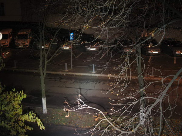

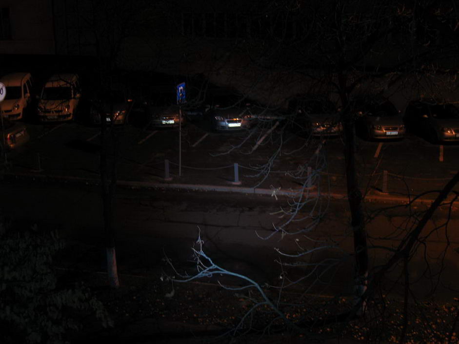

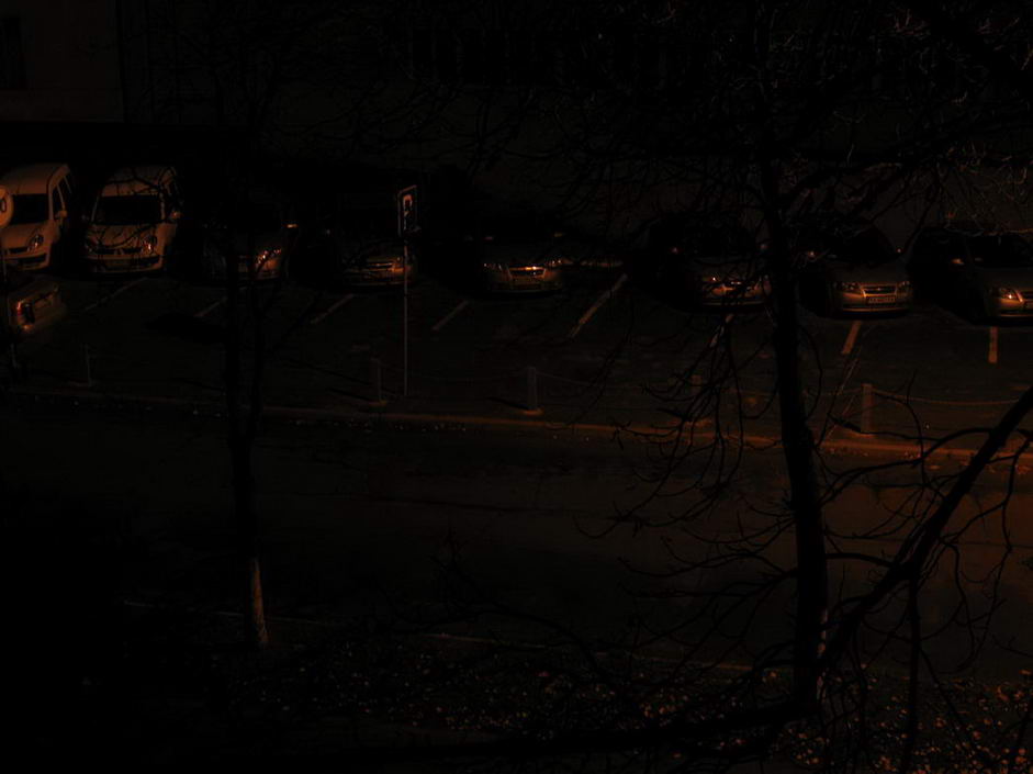

Итак, бимшоты из окна. Расстояние до дороги 20 метров. Пустой фон, мой старый фонарь, мой новый. После этого мой старый фонарь кажется игрушкой :grin:.
ЗЫ: пока снимал, успел напугать двух человек :ROFL:.
Пустой фон
Фонарь на P7 (директ, свежий акум)
Новый фонарь на ксеноне

To VRP
:shocked!: как называется фонарь? Иль опять самодел?
VRP
типа остроумный
типа остроумный
Повідомлень:6141
З нами з:12.6.08 11:50
Звідки:Борщаговка
Re: Любителям матраса посвящается:)
Повідомлення VRP » 24.10.09 02:19
To VRP
Какой фонарь, ясно что самодел :grin:. Думал в лес выехать нормальных бимшотов сделать, но чтото уже спать охота, и в дождь скорее всего не совсем правильные получатся. Но надо щас както определится с цветовой температурой, оставлять или менять на выше, не могу в домашних условиях понять :duma: .

Итак, бимшоты из окна. Пустой фон, мой старый фонарь, мой новый.
:shock:
Витя, теперь нам наверное не надо впредь брать с собой на покатушки фонари,
выдвигаем тебя вперёд и ПрожекторVRP освещает всё на своём пути :wink:
Правда, встречающимся и попадающимся прийдётся жмурится или одевать 8)
Задумался над вопросом освещения пуще прежнего...

Витя ты жжешь, а где фото данного девайса???
Я с тебя в шоке.. ты скоро у нас будешь совсем как прожектор ходячий...
подумай об том неужели тебе нужен тебе такой яркий свет
да и что бы покатать по лесу часа 3 сколько тебе надо будет акумов???
так что пора покупать велоприцеп с генератором, фотку я где то выкладывал.....
тебе надо было с нами вчера на ночную!протестил бы...
