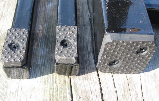

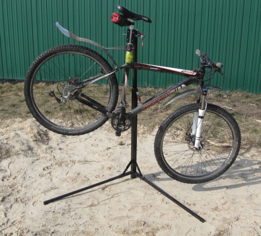

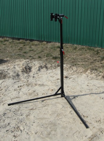

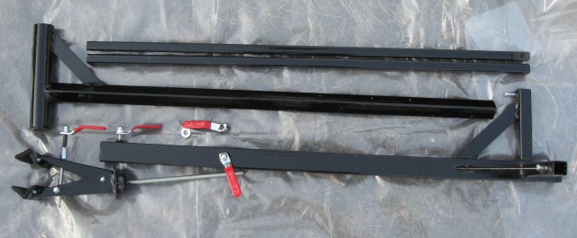

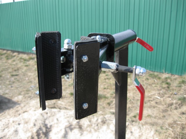

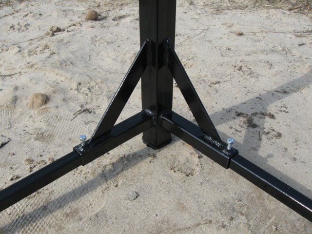

Стойка для ремонта, настройки и обслуживания велосипеда. Зажим позволяет держать велосипед не только за верхнюю трубу рамы, но и за подседельный штырь, что гораздо безопаснее для Вашего байка!
Конструкция в сборе отличается жесткостью и устойчивостью.
Испытания проводились с участием найнера. Никаких попыток опрокидывание не было и близко!
Высота рабочей "лапы" может меняться от 110 до 150 см.
Вес 8кг. (весы были не электронные ))
В сложенном виде мах длина 95см.
Резиновые накладки предотвращают повреждение подседела или рамы при фиксации. Также на "ногах" закреплены резиновые накладки - ставьте стойку в квартире на линолеум или паркет.
