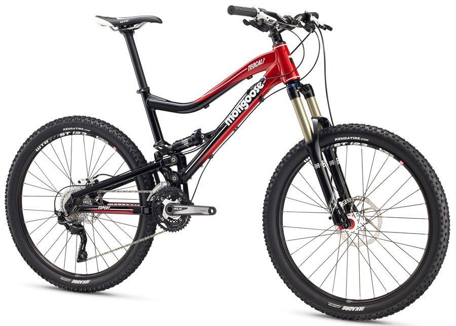

Всем привет!
Присматриваю себе новый вел (варианты кастомной сборки обсуждаются) предположительно для allmaunting/trail.
В настоящее время катаю на 26 дюймовом "Crosser cross" (вроде отечественный производитель). Мне уже сильно не хватает возможностей этого вела даже для парковых трасс со спусками.
(П.С. лет 6 назад катал на кастоме под дерт-джамп по Крымским горам, небольшой опыт и представление по дертам и крутым спускам имеется, сейчас вспоминаю потихоньку).
Сильно облизываюсь на ДХ, но на горку какую-никакую заехать тож хочется.
Бюджет пока в пределах 1500у.е.
Пока присмотрел "Mongoose Teocali Expert" 2014 года за 1280$ на данный момент , но хотелось бы найти еще пару вариантов и рассмотреть все "за" и "против".
Краткое описание комплектации на этот вел:
Рама: Mongoose FreeDrive AM дизайн. Xід підвіски - 150 мм. Рульовий стакан Tapered - 1.125-1.5 "Zero Stack, кріплення ISCG05, дропаути - 135 мм для осі 12 мм, змінний тримач заднього перемикача.
Задній амортизатор: X-Fusion 02-RLX, регулювання демпфування
Вилка: X-Fusion Slant RL2 150 мм ходу, під вісь 15 мм, блокування, конусний (Tapered) шток
Система: Shimano M-670 SLX 42/32/24Т
Каретка: Shimano SM-BB70
Педалі: Відсутні
Передній перемикач: Shimano FD-M610 Deore
Задній перемикач: Shimano M-786 XT
Перемикачі: Shimano M-670 SLX
Касета: Shimano HG-81 10s
Ланцюг: KMC X10
Обода: WTB ST I 23 мм
Покришки: Kenda Kadre 2.35 Кевлар
Передня втулка: KK під вісь 15 мм
Задня втулка: KK під вісь 135х12 мм
Спиці: Нержавіюча сталь
Ніпелі: Бронза
Передні гальма: Hayes Prime Comp
Заднє гальмо: Hayes Prime Comp
Гальмівні ручки: Hayes Prime Comp
Кермо: KORE XCD шириною 710 мм
Виніс керма: Алюміній, кований, 31.8 мм
Гріпси: Velo
рульова колонка: Cane Creek
Сідло: WTB Volt Race
Підсідельний штир: Алюміній, з мікрорегулюванням
Додаткове обладнання: Підсідельний хомут з ексцентриком
Розміри, що поставляються: M, L, XL
Тип підвіски: Двухпідвіс
Гарантія: Гарантія на раму - 3 роки
Розмір коліс в дюймах: 26
Хід підвіски, мм: 150
ВЕЛОСИПЕД TREK-2014 FUEL EX 4 29
Drimler
З нами з:4.5.16 12:59
Re: Вибір велосипеда. Рік 2016.
Повідомлення Drimler » 5.5.16 01:38
Спасибо за вариант, таки интересное решение. Жаль что никаких "за" и "против" нету..
Для себя вижу такую картину - у трека колеса 29, для меня предпочтительнее 26/27.5 (всетаки не один только КК гонять). Конструкция рамы немного настораживает - шарнир подвески на заднем колесе совмещен с осью втулки (понятно что там шарнир крепится на пере вокруг оси, не на самой оси). Тут сложно прикинуть распределение нагрузок от шарнира и оси колеса и последующую ремонтопригодность..
Вилка мне на первый взгляд от мангуса больше нравится, по амортам на раме не знаю.
Что касается остальных элементов - каретка, система, тормоза и т.п., то я тут сильно не в теме, еще очень много гуглить надо.
Пока нашел еще GT SENSOR AL ELITE - и там же GT SENSOR AL COMP -
как-то больше везет на этом ресурсе увидеть что-то интересное.
П.С. забыл указать, рост - 180, вес 72.
