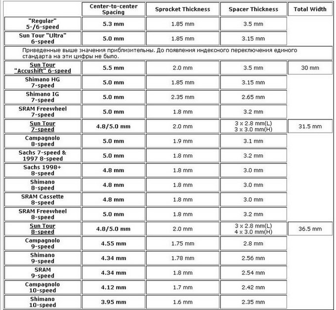

dect
Повідомлень:16
З нами з:3.6.10 17:41
Звідки:Краматорск
Re: манетки Shimano Alivio цена вниз
Повідомлення dect » 21.4.11 22:04
:duma: Как специалист со стажем, вы могли бы прокомментировать эту табличку?
Если следовать вашей логике, тогда вообще нет никакого смысла покупать эти манетки, можно купить моноблоки альтус, и сэкономить вполовину.
Размеры кассет 2.jpg (97.03Кіб)Переглянуто 3042 разів

Jeff Lenosky
Повідомлень:255
З нами з:18.12.09 19:10
Повідомлення Jeff Lenosky » 22.4.11 17:46
Спасибо за табличку, получается и у цепей разного уровня разная толщина. Моноблоки Альтус не подойдут уже потому, что они на 7 скоростей. А на счет шага 8-риков 9-риков и 10-риков, судя по всему, я заблуждался :duma:
