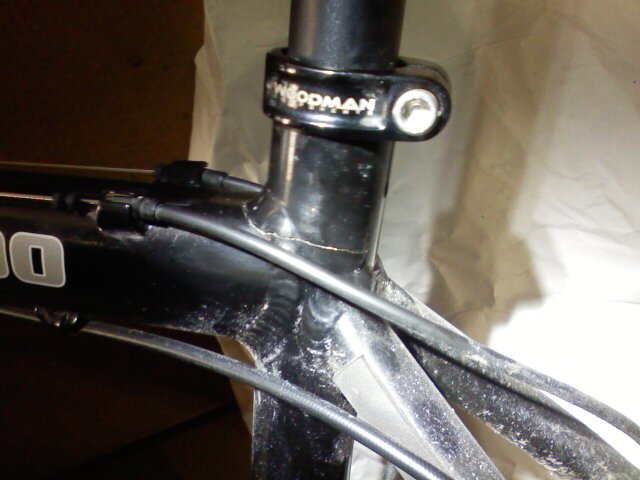

а на сколько был вытянут подседел? выдержать должна любая рама, что келлис, что спеш, что мерида, что...
можно фото трещины?
можно фото трещины?
Подсидел 36см в раме было 13см

я думаю, что здесь лучше подобрать раму, чтобы штырь торчал надо рамой сантиметров на 15, и тогда думаю проблем не будет с любой рамой

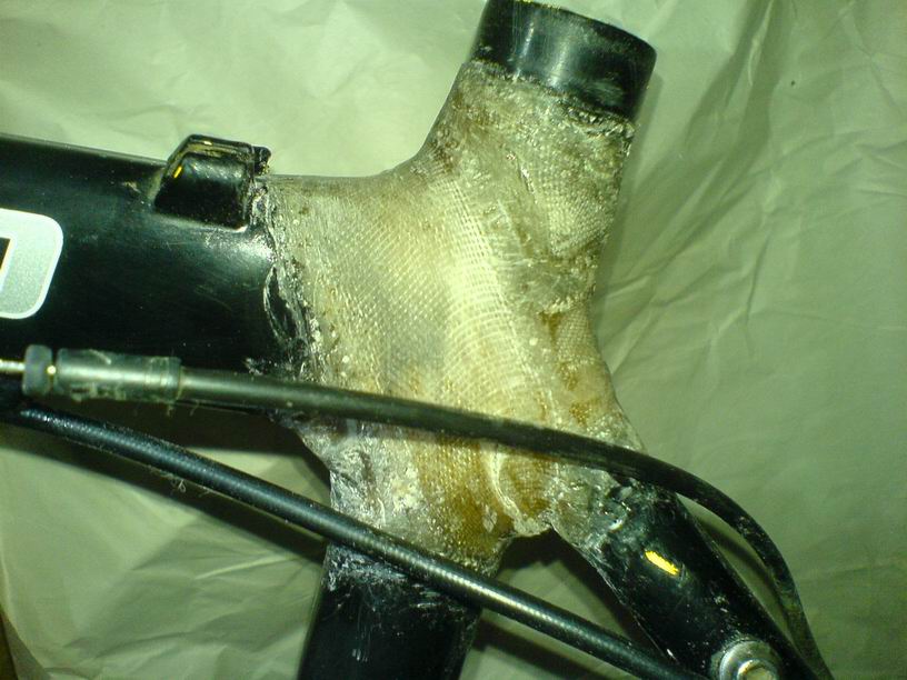

Пока ищется новая рама решил поиздеваться над старой :robot:

Это скоч?

завари на Патона (Горького, 56), скорее всего Григорий Григорьевич возьмет недорого, может быть заменишь подседелку и оставишь эту раму

Это скоч?
Эпоксидка+стеклоткань=3 слоя
