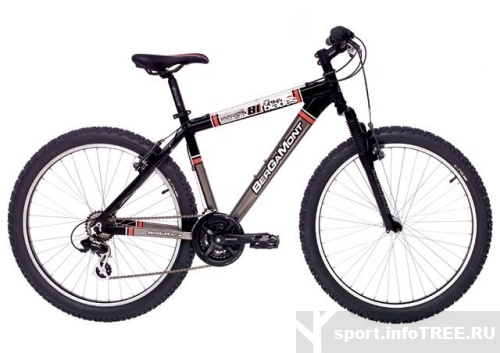

Привет, ребята! Помогите, пожалуйста, выбрать: или оставлять старый велик, или купить новый. А то, прочитав много материала, я до сих пор не могу определиться.
В 2005-2006 году(точно не помню) купил велик, что б просто кататься по городу, парками и т.п.
http://sport.infotree.ru/index.php?m=de ... ion=open#1
Этим летом поехал в велопоход на прокатном Гари Фишере. Модель точно не помню, стоил около 4000 грн. по старому курсу.
Обнаружил, что на этом Фишере ездить было куда легче. Собственно, пришел к выводу, что нужно что-то решать, так как с весны планирую часто и активно ездить в велопоходы, и даже в не самые матрасные.
Главный вопрос: Прошу вас помочь определить: подходит ли мой Блейд Ван для походов вообще в принципе ? (по обычным дорогам и бездорожью, по горным дорогам и т.п.). Или это принципиально другой велосипед и лучше его продать и купить что нить в бюджете до 4000 грн.?
Производитель пишет, что велик для дёрта, но в чем это проявляется? Рама вроде бы имеет обычную геометрию.
Немножко особенностей Бергамота:
1. покрышки поставил полуслик, так что они уже не фактор;
2. колеса 26 дюймов. Сильно ли чувствуется разница между 26 и 28 ? Может, что б легко себя чувствовать в плане скорости и наката просто необходимо иметь 28? У среднестатистического велика для велопоходов сколько дюймов колеса?
3. с дня покупки(3-4 года) ни разу не разбирал, не чистил и не смазывал ходовую. :oops: ну, видимо потому что не особо много ездил. Может ли это ощутимо влиять на легкость езды?
4. рама! вообще, размер рамы 44 см(от оси педалей и до начала подседельной трубы). Мой рост 181, в инете пишут, что рама должна быть 50-55 см. НО! Между мною и верхней трубой велика, если я стану над ним, где то 8-9 см, если стать возле седла, и 1-3 см если стать возле руля. Сидячка поднята до такого положения, при котором нога, в нижнем положении педали, выпрямляется полностью. Значит, размер рамы тоже не фактор? Положение при езде - удобное. Седло чуть выше руля. Или нужно действительно покупать что б было 50-55 см?
Всем откликнувшимся заранее большое человеческое спасибо! ;-)

по линку блейдз ван, который ну никак не дертовый. думаю переборка всего механиками сделают этот вел куда лучшим. а 4 тыс можно потратить на апгрейд, если уж очень хочется.
1. какие именно полуслики? самые дешевые чугунные не шибко шустры будут
2. туризма считается, что лучше велосипеды с 28" колесами - их так и называют туринги. хотя многие ездят на 26". здесь никто за тебя не решит, что лично тебе больше подходит
3. читай что написал в начале. чтобы вел хорошщо ездил за ним нужно регулярно ухаживать. сейчас не сезон и на плановое то скидки. думаю у вас в чернигове есть кому отдать байк
4. очень путано написано, но попробуй поездить на велосипеде своей ростовки. вполне возможно, что фишер тебе понравился именно по причине подходящей ростовки

большинство маршрутов по Украине (в т.ч. и грунтовые) проезжаются на колесах 28"
28" колеса добаят скорости, а скорость в велотуре дает больше времени на осмотр-фотографирование
но кросс/туринг для туризма по нашим дорогам должен все-таки стоить дороже 4000грн
на более дешевых моделях очень будут страдать втулки, спицы, обода, да и вообще весь обвес
бордюры, бровки, камни, корни...
представленный Бергамот - совершенно не велосиед для велотуризма!
что на нем не меняй - рама просто не "катит"..
да и по возрасту уже пора менять велосипед...

Ваш Бергамонт мог быть просто тяжелее. Проверте не стальная ли у Вас рама. Нормальный вес велосипеда это 12-14 кг.
Возможно он у Вас просто не проходил долгое время ТО, втулки засорились, настройки переключателей сбились, вообщем советую отвести его в веломастерскую, например на землячку.
Возможно у ГФ более подходящая рама для вас по размеру или по форме.
Вообщем это только мое по моему скромному мнению, я бы апгрейдить не советовал. Продать старый и купить новый, пока зима можете застать очень даже вкусные цены.
