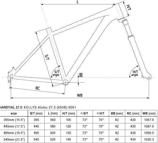

:help Хочу купить Kellys Spider 2016, мой рост 164см, высота от пола до промежности 78.5см. Я смотрел в магазине Kellys, только Viper 17.5", я мог немножко присесть, а дальше начиналась труба рамы. Просто хотел убедится подойдет мне рама 15.5" для катания за городом по пересеченной местности, или лучше 15"? А 16" я думаю все-таки будет не совсем подходящая для внедорожного катания?

Kellys Spider 2016 будуть в розмірах -
  • 395mm (15.5")
    445mm (17.5")
    495mm (19.5")
    545mm (21.5")
З вашим ростом 17,5 теоретично завиликий, тому варіантів ростовки окрім 15,5 немає.
  • 395mm (15.5")
    445mm (17.5")
    495mm (19.5")
    545mm (21.5")
15.5" - это оптимальный размер (или можно посмотреть других производителей 16" или 15")?
Ul@senko
Повідомлень:14973
З нами з:2.4.10 22:07
Звідки:Київ (Нивки, Сирець)
Re: Нужен совет профессионала!
Повідомлення Ul@senko » 22.11.15 21:14
А яка там геометрія?
Мені келіс тнт90 у розмірі 17.5" була завелика (там, правда, найнер, але все ж), зараз на ній чоловік їздить (175 см, йому зручно).
Я зараз катаю на треку 15.5" - чудовенько (зріст 166 см).

На європейському сайті Kellys можна подивитися геометрію. Я теж думав Трек, ну мене до Kellys тягне ;) А вибираний розмір рами не залежить про розміру колеса, може тільки на трохи. Ну якщо вам добре, то напевно точно 15.5" :good:

Трек у розмірі 15.5 виглядає так
Келіс 17.5 у збірці мій мій зріст виглядав так
Менша рама комфортніша (тим більше для хлопчика - вам у падінні більше є що втрачати).

Рама 15.5" за моїми підрахунками, буде нижчий важливих місць ;) на не менше ніж 5.5 см а може і 6. Якщо мої розрахунки вірнi.

Викладіть тут геометрію рами, будь-ласка
Будь ласка
Kellys Spider 25.5

Я б брала 15,5"
