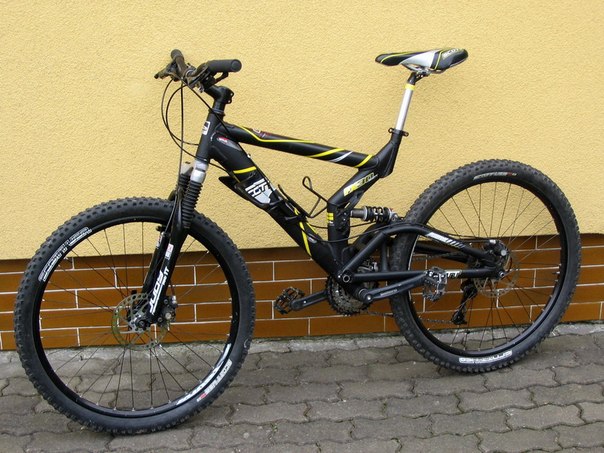

Гугл легко нашел вот такую фотку вела, собранного на этой раме. Комплит местами выглядит странно, но вряд-ли используется для езды исключительно по дорогам...
Хотя то, что на фото в первом посте, конечно ни о чем.

Гугл легко нашел вот такую фотку вела, собранного на этой раме. Комплит местами выглядит странно, но вряд-ли используется для езды исключительно по дорогам... Хотя то, что на фото в первом посте, конечно ни о чем.
Фотка ещё не означает результат длительного ДХ-драйва.
Любой излом - концентратор механического напряжения. А уж там, далее - сопоставление его прочности и прикладываемой нагрузки.
Уж если говорить о "ломаных" рамах, то вот самая удачная конструкция в этом плане (по моему мнению, с точки зрения сопромата и теории конструкции механизмов и машин). Сплошные "треугольники жескости".
А теперь сравните обе рамы. :D Так что то, что "нашел гугл" - не факт. ;)
