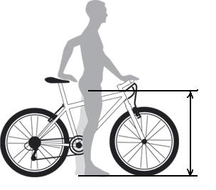

Укажите ваш рост – это поможет нам подобрать вам нужный размер велосипеда. Велосипед в любом случае лучше примерить в магазине, но, по крайней мере, мы можем подсказать ростовку, с которой стоит начинать эту примерку.
К тому же, если интересующая вас модель есть только на 2-3 размера больше/меньше того, что рекомендуется, лучше сразу отказаться от этой модели и выбирать себе велосипед из других вариантов. Поверьте, лучше взять менее выгодный с точки зрения цены вариант, но своего размера, чем суперакционный, но другого. Вы ведь не покупаете обувь на 2 размера меньше вашей ноги? В случае с велосипедом последствия не такие плачевные, как с обувью, но тоже приятного мало.

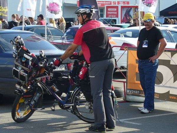

Но сразу предостерегу вас от попыток купить суперуниверсальный велосипед – велосипеда, который бы высоко пулял на кочках, летал по асфальту и при этом подходил бы для туризма не существует. На дертовом или стритовом байке далеко не уедешь, а на шоссейном велосипеде плохо прыгается, да и вообще он не очень хорошо едет за пределами асфальтного полотна, потому и зовется шоссейным.
Да-да. Это велосипед, при чем находится в Киеве

Повідомлення Натали27 » 15.1.13 13:34
подходяший размер 16" в наличи имеется, ток город пусть уточнят...
Так на мой рост 167 см размер рамы 16" нужен? Город Бровары. Но брать я чуть попозжее буду, в начале следующего месяца. Чуть поднакопить еще нужно.
tuftelka
Повідомлень:119
З нами з:26.6.12 11:14
Re: Выбор велосипеда 2013
Повідомлення tuftelka » 15.1.13 14:04
чтоб не гадать, нужно подьехать в магазин и померять. скорее всего 16.

Повідомлення Натали27 » 15.1.13 14:38
чтоб не гадать, нужно подъехать в магазин померить. скорее всего 16.
Ок. Спасибо. У меня, наверное, где-то на грани 16" и18". Но, как мне кажется, лучше взять чуть меньше, чем больше.
