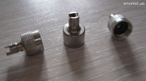

викручувалку для золотніка
wtf?
wtf?
Почему? Если имеется ввиду колпачок на ниппель с выкручивателем, как на картинке — очень удобная и практичная вещь. Можно за пару секунд спустить камеру. Да и компактно её сложить, не выкрутив золотник, почти нереально.

ну вот я не понял, что имелось в виду. к тому же иногда бывают и дешевые велики с престой
