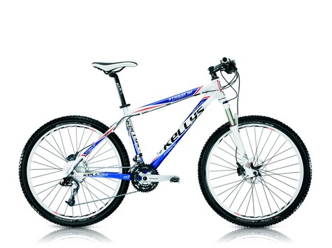

Трям
Мауглi
Мауглi
Повідомлень:24324
Звідки:дитина всесвіту
Re: Выбор велосипеда.Нуждаюсь в помощи
Повідомлення Трям » 17.4.12 13:25
А с какого велосипеда начинается хорошая рама и средний обвес? .
Так не бывает. Если рама хорошая, то и компоненты на неё ставятся поприличнее
Потому что нет смысла ставить на такую раму Shimano Acera
http://www.kellys.com.ua/bike.php?b=kel ... AGINE+Blue
Вот вариант попроще
