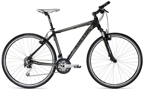

Вилка с замком это наверно локаут :p
во такой красивый есть :)
http://www.kellys.com.ua/bike.php?b=kel ... 2=PHANATIC
8410 грн - 10% = 7569 грн
Я на него тоже облизывался, спасибо за вариант
