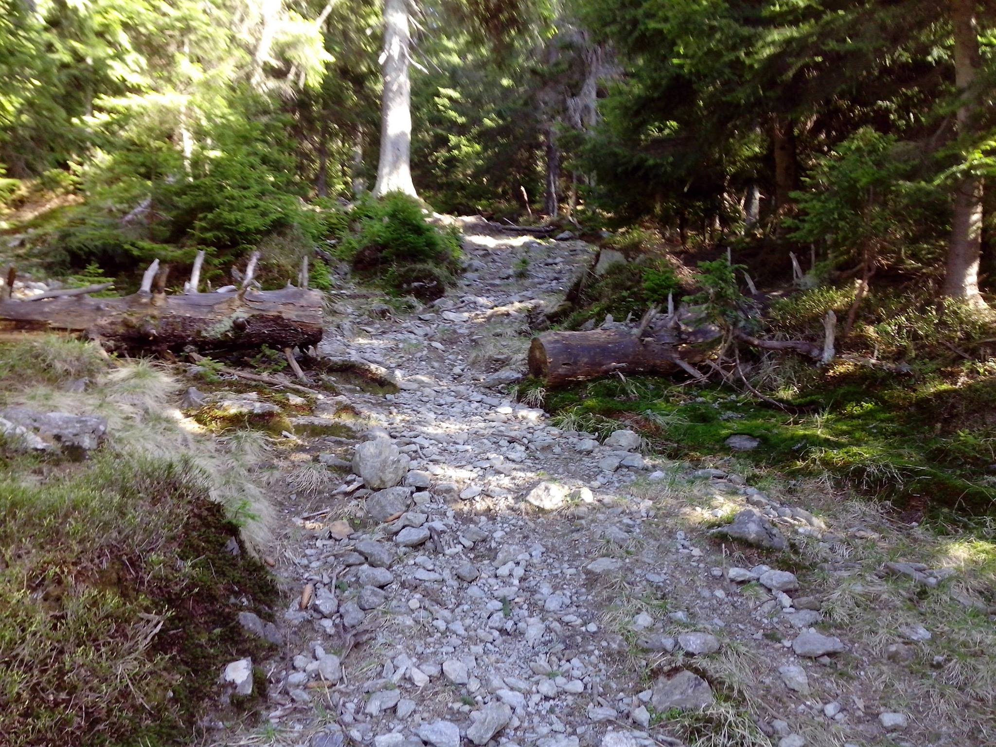

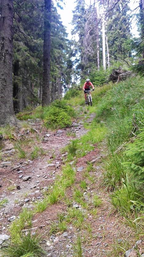

обод везде двойной, скажу даже больше - у клифов и ТНТ одинаковые обода ставят. но проблема ведь в том, что клифф проектировался для дорог - грунтовых, асфальтированных, брусчатых.
и у него геометрия, которая не подходит для крутых подъемов/спусков, у него хуже управляемость на узких вертлявых тропках,ну и он хуже обрабатывает камни и коряги, которых много на карпатском бездорожье.
если чо - на фотках я в карпатах и это не самые сложные карпатские дороги - здесь еще на кроссовом возможно ездить, но по комфорту по сравнению с МТВ здесь все совсем тяжко
а вот это на клиффе уже только пешком ходить
посему лично я за ТНТ, это при том, что я тут чуть ли не основной апологет кроссов, но когда идет речь о горах, я за МТВ. ну и да, если ездить и в городе и в горы, то лучше иметь 2 комплекта покрышек, так как универсальность - это миф :)
