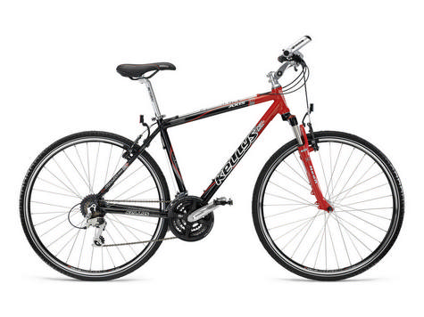

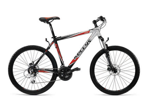

Помогите определится с типом велика. MTB или Cross. Какой лучше взять. Кататься планирую - город асфальт/лес грунтовка. Не агрессивно. Для велика мне важно больше ехать, меньше уставать (учитывая подъёмы на горки).
Какой-то из этих двух думаю взять:
KELLYS SPIDER
http://www.kellys.com.ua/bike.php?b=kel ... &n2=SPIDER
или
KELLYS AXIS
http://www.kellys.com.ua/bike.php?b=kel ... SS&n2=AXIS
Вообщем интересуют такие вопросы, на каком легче ездить (в плане усталости). Так же я живу на правом берегу и тут полно спусков и подъёмов. Намного ли тяжелее на кросовом подниматься на горки? Например подъём возле метро Сирецкая.

подьём, это тот же спуск, но наоборот. просто как смотреть.
это я к тому, что лучше диски и маневреность паука, против вибряков и курсовой устойчивости аксиса. (щас меня закидаю, что дешевые диски фигня и проч, но на аксисе вибряки тоже не дорогие шоб аж!)
у самого аксис, НО с жесткой, ригидной вилкой. вел 2004 года - сейяас таких не делают. и обвеска на моем попроще - но на 6к проблем ещё нет.
брал 28" только из-за того, что из этих 6К я 5,8К наездил по асфальту, остальные 200 километров - в соседнее село к родне в прогулочном темпе. ну и из-за жесткой вилки. отаке

Во первых, как ты и сам заметил, то AXIS легче чем SPIDER, аж на целый 1 кг., что не маловажно!
Второе! AXIS - много лучше себя ведет на асфальте, потому что у него лучше накат (диаметр колес 28 это плюс), он выигрывает у SPIDER, а вот по бездорожью (у таких колес меньше сопротивление качению (но хуже маневренность) по сравнению с 26 колесами), это немного минус, тут в управлении и устойчивости впереди стоит SPIDER!
Мнение сугубо субъективное и, возможно в чем-то ошибочно. По асфальту, можно и на SPIDERе вымотать всадника, который будет на AXISе!!! Многое зависит от техники езды, умению правильно выбирать передачи, положению в седле, правильному педалированию, положению колен при педалировании и многое другое.

для города у Аксиса вилка вроде поприятнее, локаут есть:)

Вилка на Аксисе отстой. У меня у самого RAT Gila PRo, которая стоит на вело Kellys Quartz DSC. Я считаю, что любой Сунтур гораздо лучше РСТ. Я советую тебе брать МТБ, тоисть Спайдер. Так как он универсален. Гибриды хорошы, но по бездорожью они не сравнятса с МТБ. Да и к тому же на спайдере - диски! Я считаю, что любой дисковый тормоз будет лучше, чем ви-брейки. А на Спайдере стоит довольно неплохой механический тормоз. С ним не страшны грязь, мороз и он эфэктивнее тормозит на большой скорости - как результат меньше томрозной путь, что немаловажно для безопасности и управляемости вела.

Если вилка таки отстой, то МТБ действительно имеет больше преимуществ (конкретно сравнивая эти 2 велосипеда). а вес в один кг - это фляга воды...

Попробую отписаться, как владелец Гибрида (он же кросс).
Я брал велосипед для передвижения по городу - работа и т.п. Честно скажу - не испытывал вел на диком бездорожье - Думаю, что гашение тряски - это задача амортизационной вилки.
Я скажу что именно мне нравится в гибриде больше, чем в МТБ :
вопервых, - это узкие колеса 28". Катить по асфальту (пусть даже очень раздолбанному) легче, чем на МТБ-шке. Вроде МТБ не продаются на сликах - как ездят жужжат и теряют скорость. Поэтому если ездить по городу на МТБ-шке - лучше прикупить покрышки поглаже и обода потоньше - а это расходы....
вовторых -После покупки своего вела я частенько менялся со своими друзьями - на МТБ-шки. У них совершенно другая посадка - по ощущениям - не разгонишся. Прямой руль добавляет маневренности, но его нужно постоянно держать - совершенно подругому чувствуется поворот.
У гибрида руль более щадящий - немного загнутый, и то ли база другая, то ли что-то еще, но в поворот входить мне нравится намного больше
втретьих - передние звезды. 48-38-28 - отличный выбор для города. Если ехать рядом с МТБ-шкой, то у него передачи заканчиваются очень быстро (42-32-22). Тяговитый он - не скоростной. А въехать на холм - у гибрида передач хватит.

Киевские холмы на гибриде проходятся с запасом а переднюю малую. То есть можно не переключаться со второй спереди, а просто работать задними. Повторюсь, у меня Аксис.
А на счёт веса... та просто надо расставить приоритеты, а не покупать легкий вел и возить на нём баулы и проч...
