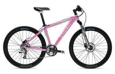

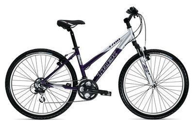

И не надо путать женские рамы
и специальный женский дизайн WSD
на фото Trek 6700 WSD
