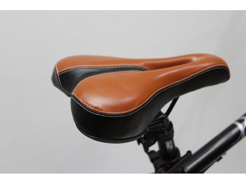

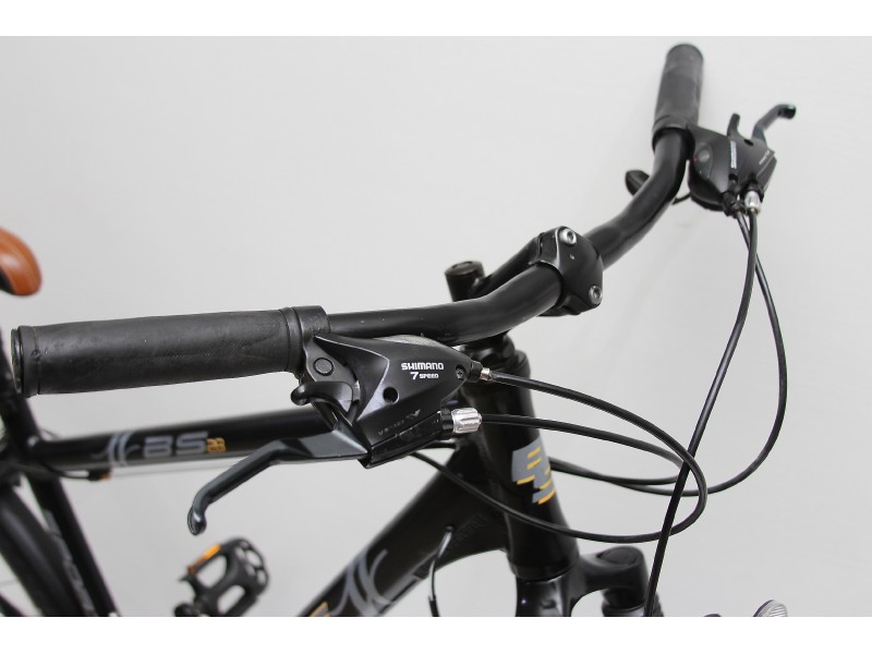

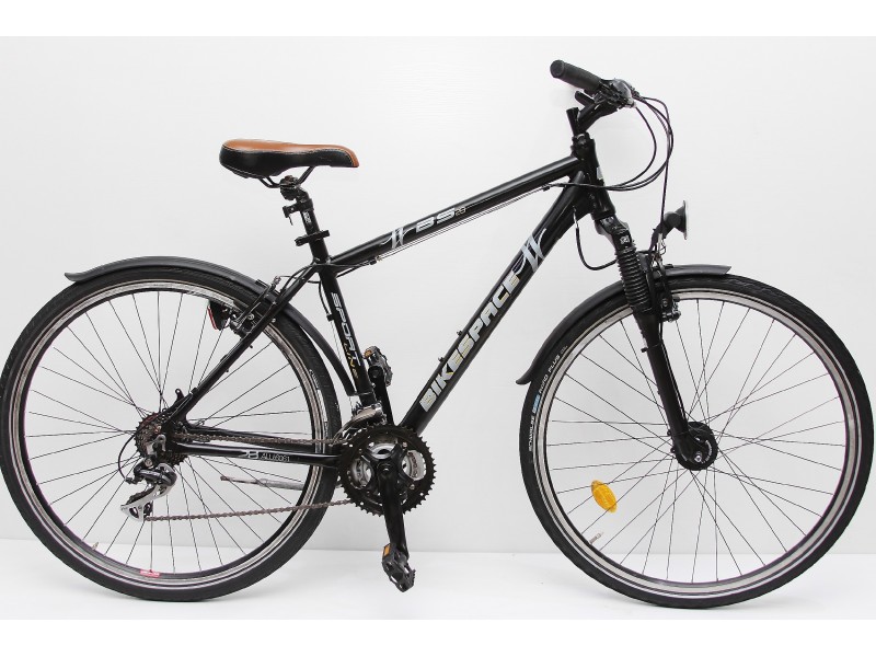

Хочу велосипед для поездок на 400-500 км. Заказал в интернете б/у велосипед Bikespace BS 28 (ниже фото). Я его еще не видел, но меня уже жутко мучают сомнения, подойдёт ли такой вел для туризма. В частности, меня смущает такая городская посадка и округлый руль. Руль-то в принципе можно заменить, но посадка все равно останется городской, ибо рама так устроена. Если взять к примеру тот же Bulls Sharptail Street, то там угол рамы меньше и посадка ниже - по идее удобнее будет ездить большие расстояния + накат лучше.
Потенциально, хочу доработать велосипед для максимального комфорта.
Вопросы:
1. Правильно ли я рассуждаю?
2. Подойдёт ли мой Bikespace для туризма или лучше сразу отказаться?
3. Или я вообще не в ту сторону смотрю, и было бы проще купить Merida Whitewater, поставить багажник и гонять на ней?

Те, що ви замовили - бюджетний німецький *ашанбайк*
Дешеве сідло
Дешева рама
Втулка-генератор на передньому колесі
Під поїздки на 400км ЦЕ ніяк не підходить....це велосипед для міста, для пенсіонерів...

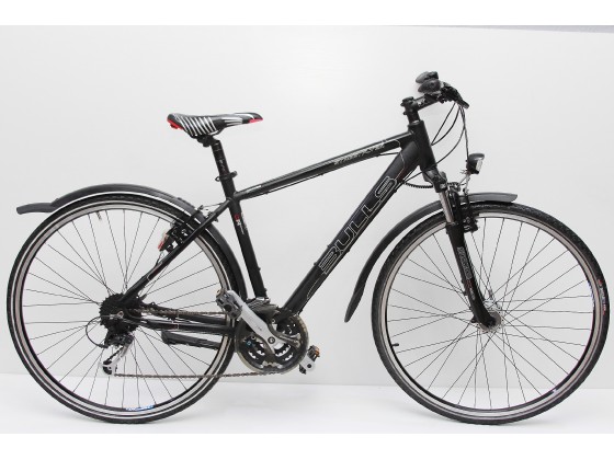

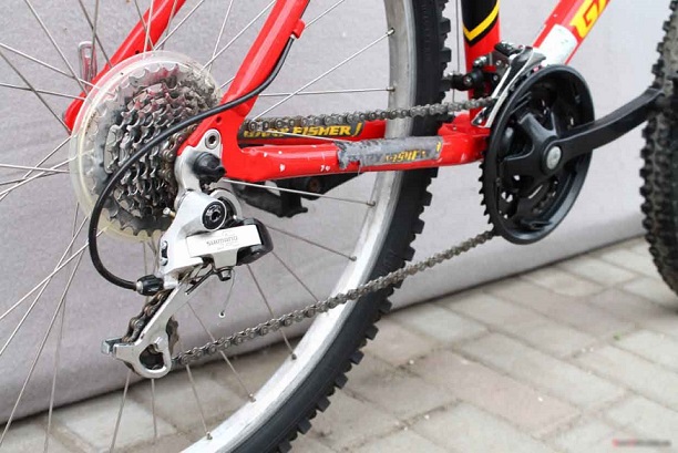

Бюджет - 10 000 грн. А что вы думаете, про Bulls, который на самом последнем фото? И вообще, что бы вы лично посоветовали?

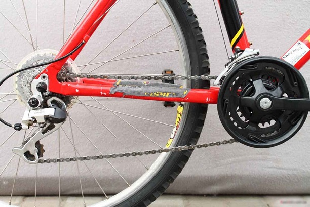

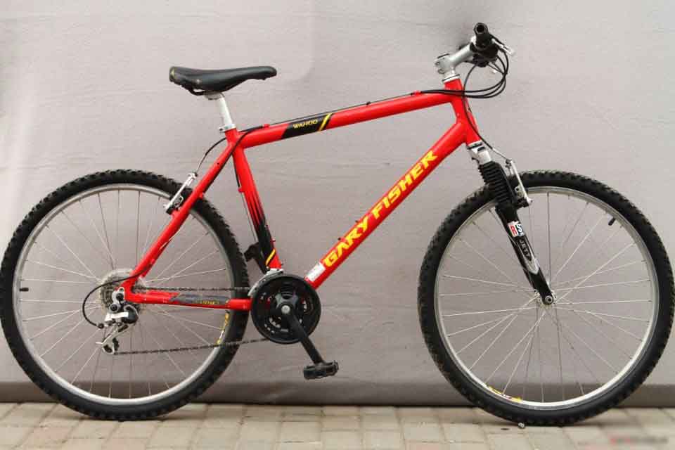

Я еще смотрел в сторону б/у Гари Фишера (на фото ниже).
Спасибо вам!
Фішер - антікваріат
1 - незрозумілий розмір. 2 - колеса 26" 3.- невідомо скільки рама відбігала. 4 - скоріш за все вилку доведеться реставрувати, а це не буде дешево.
Буллс не для бреветів. ( та й рама 17")

Як вже вище писалося, Ви зараз (буллс і перший вел) розглядаєте варіанти т.з. "ашанбайків", які відомі своєю ламкістю та ненадійністю.
Стосовно старого Гарі фішера зауваження щодо покупки бв вела в інтернеті теж справедливі.

А от Bikespace, кстати, решил отказаться.
