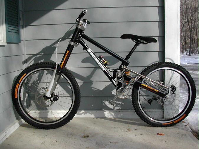

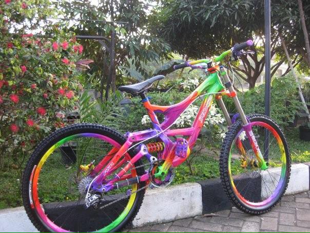

Re: Двохпідвіс чи хардтейл?
Повідомлення ВелоКиїв » 6.5.16 18:13
Чи можливо це в принципі?
Як ви це собі уявляєте?
джерело
Brooklyn Machine Works velokyiv.jpg (71.54Кіб)Переглянуто 3716 разів
Brooklyn Machine Works.jpg (52.61Кіб)Переглянуто 3716 разів
