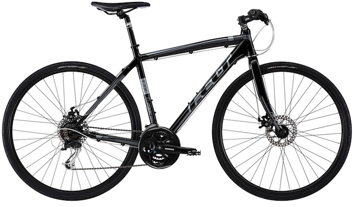

2)
Рама: сплав 6061 алюминий, батированные трубы, гидроформинг верхней трубы;
Вилка: SF Suntour SF11-CR-8V 50 мм;
Шатуны: Shimano FCM-311 48/38/28;
Тормоза: Tektro 855-AL V-brake;
Передний переключатель: Shimano FD-M412;
Задний переключатель: Shimano Alivio RD-M410 (8-ми скоростной);
Манетки: Shimano ST-EF51;
Втулка передняя: алюминий, 36 отверстий, с эксцентриком;
Втулка задняя: Shimano FH-M47, 36 отверстий, с эксцентриком;
Обода: алюминиевые с двойными стенками, 36 отверстий;
Покрышки: Felt XCity Design 700x37;
Седло: Felt QX Design;
Подседельный штырь: алюминиевый, 27.2 мм;
Кассета: Shimano CS-HG30 11-30T;
Спицы: стальные 14 гр с латунными замками.
2011 Felt QX75D M BLK.jpg (88.99Кіб)Переглянуто 1405 разів

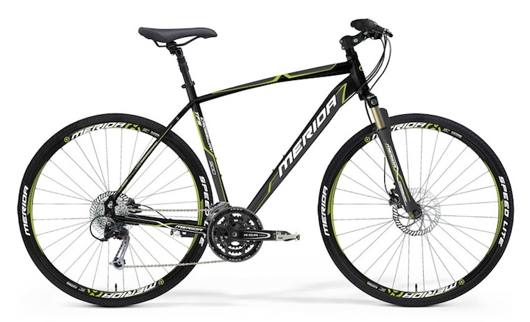

3)
Количество скоростей :
27
Размер Рамы :
[41-44]-46-48-52-55-58 CM
Рама велосипеда :
Merida Crossway TFS-D
Передний амортизатор :
SR NEX ML 63
Задний амортизатор :
No
Задний переключатель :
Shimano SLX-9
Передний переключатель :
Shimano M390 -9
Шифтеры :
Shimano SL-M430 3/9
Передние звезды :
SR XCR 48A-38-28 CG
Каретка :
Attached
Задние звезды :
Shimano CS-HG20-9 11-34
Цепь :
KMC Z99 9s
Втулки колес :
Shimano M475 disc
Обода колес :
Cross Comp ND
Тормоза :
Tektro Draco 160/160
Тормозные ручки :
Tektro Draco
Руль :
Merida Comp OS 620 R25
Вынос руля :
Adjustable Pro OS A-Head
Рожки :
No
Подсидельный штырь :
Suspension One D 27.2
Сидение :
Cross Sport
Покрышки :
Merida Speed 40 ref
Педали :
Lite Alloy

первые два с восьмериком - отказать.
для этой цены они слишком слабые. да и для комфортного катания по асфальту чем больше передач - тем лучше.
мерида - с аммовилкой, а келлис на жесткой. это все-таки разные типы. аналоги мериды у келлиса - вот, мне очень эвокс нравится(больше чисто внешне, тк считаю что ескюзит по обвес/цена интереснее, тк на кросс по моему скромному мнению дискачи не нужны). у мериды вроде бы аналоги келлисовского физио есть, но в украину их, похоже, не завозят.
вообще, я бы советовал уточнить наличие велов - у нас этот тип велов не очень популярен, и поэтому их мало завозят. тех же физио кажись в вашем размере нет(могу ошибаться, но когда я себе подбирал, были только меньше размеры).
в общем я бы взял и укатил на физио, тк именно его себе подобрал, но это мой субъективный выбор :)
просто определитесь, вам аммовилка нужна или нет. но в любом случае брать придется то, что есть :(
как вариант - еще бергамонты гляньте, у них есть и тот и другой тип.
насчет контактов - как по мне, то стоит. сам уже лет 7-8 на них. хотя для ваших целей может лучше взять шоссейные контакты
