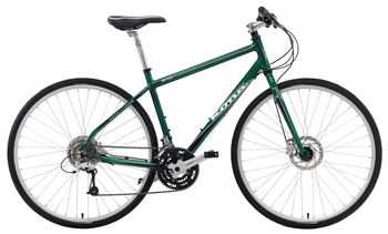

Kona dew plus (2012) .
Рама: Kona 7005 Aluminum Butted
Вилка: Kona Project Two Aluminum
Манетки: Shimano Altus
Тормоза: Shimano M445 Hydraulic Disc
Ручки тормозов: Shimano M445 Hydraulic
Фронтальный тумблер: Shimano Altus
Задний тумблер: Shimano Deore SGS
Передняя втулка: Formula Disc
Задняя втулка: Shimano M475 Disc
Система: 48/38/28
Каретка: Shimano
Кассета: Shimano HG40 (12-34 8 spd)
Цепь: KMC Z72
Шатун: Shimano M-312
Педали: Wellgo LU-A9
Управляющая колонка: FSA
Вынос: Kona Control
Руль: Kona Aluminum Riser
Подседельный штырь: Kona Thumb w/offset
Седло: Kona Comfort
Обода: Araya TX-733
Спицы: Stainless 15g пер. /14g зад.
Покрышки: Continental Country Ride 700x37C
Цвет: Голубий либо темный матовый
Размер: остался только 61 см. Не великоват ли будет ?!

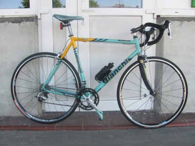

Шоссе б/у Bianchi Malo Pro (алю+карбон) (+нужно ехать смотреть в другой город, т.к. по картинке брать Б/У не рискну)
Рама – 59 см, алюминий, 7000
передний переключатель – Shimano Tiagra
задний переключатель – Shimano Tiagra
тормоза - Bianchi
вилка - карбоновая Bianchi
колёса – 28 ",
обода - Shimano Wheels
количество скоростей – 18,
манетки - Shimano Tiagra
руль – Bianchi, вынос – Montano,
подседельный штырь, зажим, седло – Bianchi
педали – Look
вес – 8 кг.

на шоссейнкики обвеска тиагра старая.сейчас выпускают тиагру на 10.Если цена нормальная и рама некрашеная,то можно брать.
То что стоит сделать,стоит сделать хорошо.

В Kona Dew Plus привлекает оборудование и вес в 12 кг. Смущает размер рамы 61 ( всего у этой модели 6 ростовок начиная с 46, осталась максимальная. В магазине померял верхняя труба в пах не бьет, но запас не большой. Продавец лицо заинтересованное, ищу мнение на стороне. + Вид у него, на мой взгляд не спортивной модели, а городской. Цена 4500. (Начальная 6300.)
Шоссейник не новый, раньше на них не катал, смотреть нужно во Львове ( цена 4000 грн)
Но больше всего смущают следующие вещи:
1. Как-то продавец сказал, что на шоссе из-за количества зубьев на звездах любителю, пересевшему с mtb, катать тяжело. Мол не профи, не лезь в круг для избранных крепких и выносливых ребят.
2. Ограничение в выборе мест для езды. В Киеве это либо шоссе, загруженное автомобилями, либо дороги по хуже, где меньше авто, но выше риск прокола шоссейной резины.

Насчет Dew - если возле Контрактовой в рабочее время пробегаешь, могу дать посидеть, именно 61см. Только без "плюс".
Опустив седло до упора, дочка 170 росту вполне на ней ездила, и стояла над рамой свободно.
У меня 196см, запас около 15см по высете седла еще. Такие ноги у меня никогда не выростут. Но рама могла бы быть и подлиннее.

Выбол свелся к Kona dew plus 61cm (4500 грн) и Rocky mountain metro 10 (5000грн)
Пока больше склоняюсь к первому варианту, рама 61 в пах не уперается, TTH 605, SO 85.
Седло на уровне руля, к тому же руль можно опустить и посадка станет более спортивной.
