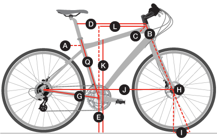

Подскажите что есть на украинском рынке из кроссов с заниженной высотой рамы, или, возможно, правильно сказать с короткой подседельной трубой. Суть - что бы высота от земли, до указанной линии на фото была минимальной.
Женские варианты велосипедов не подходят.
На фото K2 Select 5.9 и мануал, если кто не знает где находится высота рамы.

1. это не кросс, это найнер
2. я так понимаю, что нужен велосипед с минимальным стендовером(К на картинке)
если да, то нужно смотреть минимальные ростовки(у трека, с которого стянута картинка это 15", стендовер в этой ростовке около 695 мм) всех производителей и искать. обычно геометрия велосипедов есть на их официальных сайтах
у спеша стендове706 мм, у джаянта 30"(760 мм примерно) и так далее по списку.

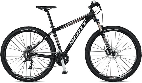

Итак нашел еще одну вкусняшку: Scott Aspect 29 Tour 2012 (на фото)
Цена тоже доступная. Вообще посмотрел, Scott более специализированная фирма на кросс-спид байках )
Кстати, возможно и на Scott Aspect 29 Sport 2012 насобираю...

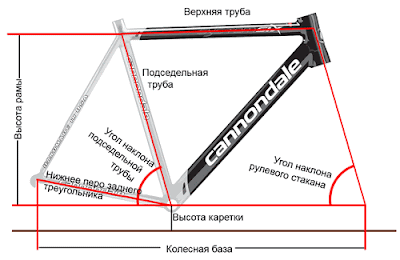

1. с каких это пор скоты стали у нас доступными?
2. информативность фотки с цинандали велика, особенно с учетом того, что ищется велосипед с вполне определенными параметрами
